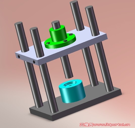

9 B- {. Y# A: V/ M+ j  `柱与孔的配合既要保证垂直度,又要能够滑动,该用什么配合比较好?; |9 b: {5 F7 w7 ]7 W2 m; C4 C# p
那我再补充一下吧:垂直度公差2丝以内,是柱立于板上,柱和板都需要动,但不是同时动的,还有就是两板基本不受力,只是起一个导向的作用% I4 p$ L- A$ f2 e) B, ~6 Q! m+ G& r7 y
开始的时候没说得很仔细,主要是我不会传图纸,不好意思哈

滑动就选间隙配合,单边3~5丝,我认为很好
发表于 2011-3-29 09:24:25 | 显示全部楼层 来自: 中国山西太原
应说明垂直度公差要求多少,在一般情况下,选用基孔制,配合公差选用H7/g6或H7/f6。

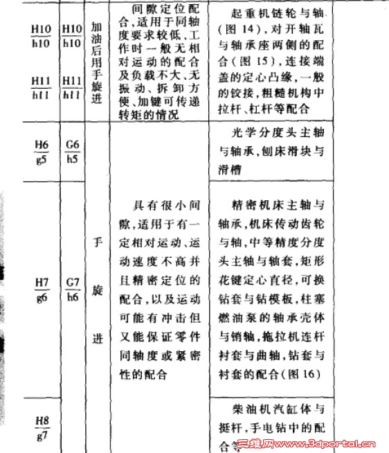

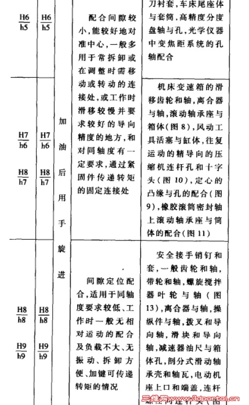

本帖最后由 wwll13 于 2011-3-29 10:55 编辑 7 [; \. K; K; E7 e$ G) |( a
! l) \8 h+ B( a! S, n7 y QQ截图未命名.jpg QQ截图未命名2.jpg 查手册呀,机械设计手册是用来翻的,不推荐2#的,那个要求比较高,你自己看看,,晕
9 T1 M! C- _; ~7 }( u2 G& @7 _! {( X6 D% S5 B
再说一下,2丝大小对不同直径意义是不一样的,你看看垂直度工差等级就可以配合选用了

H8/f7的配合可以自由的滑动的 垂直度可以通过形位公差来保证
