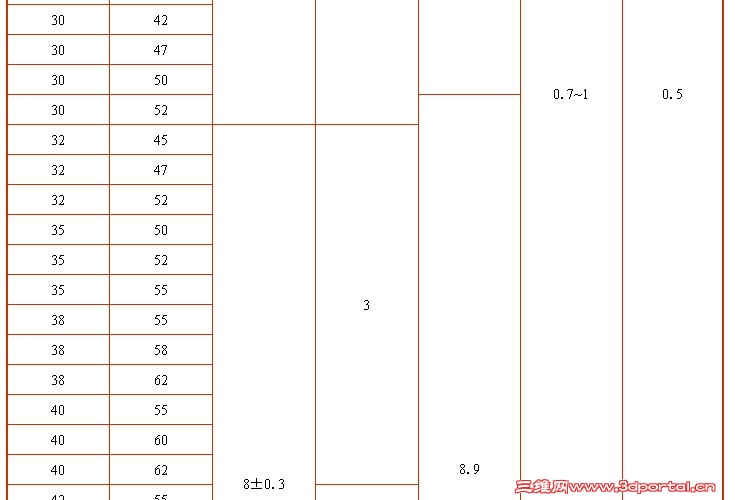

旋转轴用两端轴径分别为38和34(34也可改为32不过最好为34),油压为0.04mpa,转速38处为11.938m/s,34处为10.68m/s,外径38处不大于62,34(32)处不大于56,应该选用什么样的骨架油封?' K- n% C7 \3 y* p# C/ m) D
谢谢各位大侠!

可以选32*47(52)*8,38*58(62)*8。请参考手册。

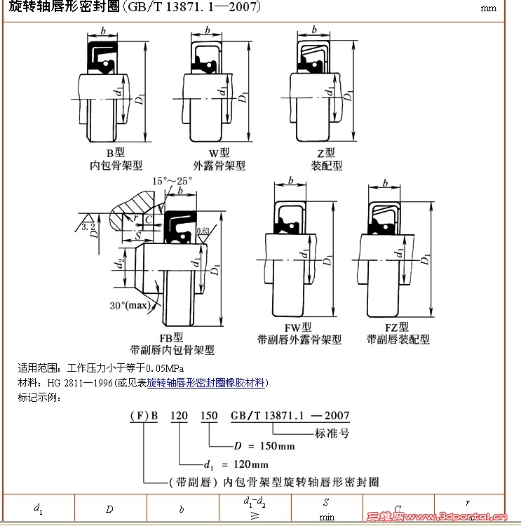

选用带副唇的骨架唇形密封圈,耐压0.5MPa。
2 p* T6 H9 N; j* I, [FB38 62  GB 13871-1992 ,  内径38mm,外径62mm;% w' C2 S1 @% A
FB32 52  GB 13871-1992   内径32mm,外径52mm。没有内径34mm的,有内径35mm、外径55mm的。请着情选用。
