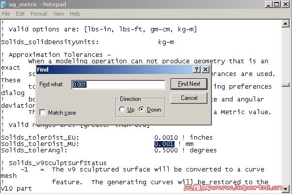

UG中在哪里设置默认精度呀?我的都是0.0254,太大了
2 r  R4 q. g: C: w( A# a* ?' |& ?8 `( J6 p. Y
在用户默认设置里改小后,新建个产品精度还是不变' m) V9 a6 d+ a% `
/ Q- i2 w) |" s; w; L+ D* t要是在首选项--建模里修改,只能是针对当前操作的部件,对其它的部件不好用,我一个装配档好多部件,每一个都改一次太麻烦了
发表于 2011-4-2 21:24:57 | 显示全部楼层 来自: 中国江苏苏州
要新建的文件才有用的,0.0254不是建模精度!
发表于 2011-4-3 07:36:17 | 显示全部楼层 来自: 中国河南洛阳
用户默认设置里设置,重启,或者做开始前修改首选项,对本次工作有效,但我也试过,对精度的设置好象不太有效果
发表于 2011-4-3 19:38:48 | 显示全部楼层 来自: 中国黑龙江哈尔滨
好像需要用ug打开安装目录下的一个模板文件,修改后保存,具体情况记不住了,好像在哪个论坛见过教程。
发表于 2011-8-31 17:03:35 | 显示全部楼层 来自: 中国四川成都
在UGII下面找到文件ug_metric,打开文件,更改Solids_tolerDist_MU的数字,如图: 截图.jpg
