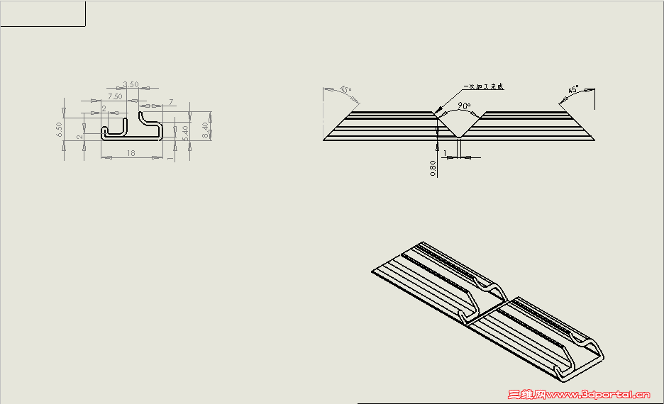

如图,求加工方式。批量生产,要求加工速度快。
产品的零件图样,关键是中间的一个槽
产品的零件图样,关键是中间的一个槽
发表于 2011-4-2 14:07:00 | 显示全部楼层
购买型材,铣床加工
发表于 2011-4-2 15:35:38 | 显示全部楼层
对,用铣床加工是一个不错的办法。
发表于 2011-4-5 10:18:15 | 显示全部楼层
1  冲压成形,外订或开模自制。
, l! u2 ~0 A3 L( F2  用圆锯片铣刀在铣床或锯床上切45°斜面和斜口。
发表于 2011-4-12 10:48:58 | 显示全部楼层
冲压是最经济的一种,可以批量生产。但是必须得有相关的模具

冲压挺难得,看了半天没法一步成型,分步好像也不好做
发表于 2011-5-25 14:30:02 | 显示全部楼层
型材是带材卷制而成,然后上铣床用成型铣刀一次加工出90°豁口
发表于 2011-5-25 17:06:26 | 显示全部楼层
知道彩钢瓦不?应该和它的成型方法一样,可能最后要一个校正的工序
发表于 2011-5-26 10:23:22 | 显示全部楼层
如果是铝型材用木工锯床进行加工,要有一定的工艺措施!如果是钢制型材用无齿锯,简单
