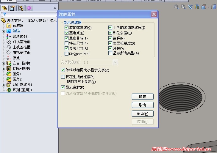

solidworks2009SP0.0里的螺纹特征怎么没显示,怎么显示,本人菜鸟,请高人详细指点,不胜感激
发表于 2011-3-31 02:57:37 | 显示全部楼层 来自: 中国广东佛山
aa.jpg 在设计树注解——右建——细节——勾上色的装饰螺纹线,就可以看。希望对楼主有帮助

勾上了,不过还是没有显示,看样软件有问题,不过还是谢谢啦 2# jetcam
发表于 2011-4-1 08:02:38 | 显示全部楼层 来自: 中国辽宁盘锦
勾上之后点更新没?
 楼主| 发表于 2011-4-9 23:59:35 | 显示全部楼层 来自: 中国辽宁大连
6# 阿帕奇 呵呵怎么点更新
发表于 2011-4-11 14:25:48 | 显示全部楼层 来自: 日本
菜單里有在構建。。。。點一下就可以了。。。。
