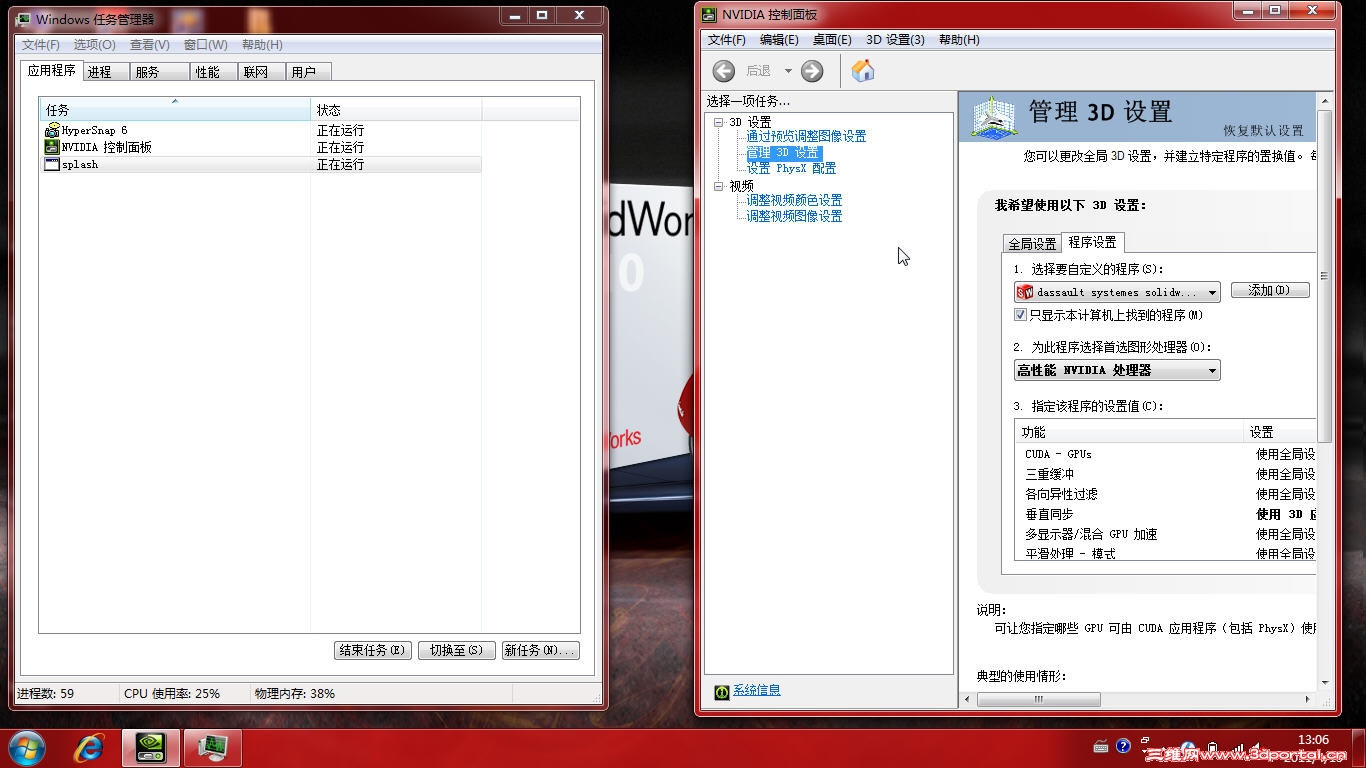

发表于 2011-3-31 08:56:36 | 显示全部楼层 |阅读模式 来自: 中国江苏苏州
各位好!
0 G) L/ h7 f) p7 {6 _/ e* S我的64位 win7 SP1 安装SW2010SP5后,第一次启动总是假死,屏幕上只有SW的启动画面。打开任务管理器,在应用程序中能看到一个SPLASH正在运行,进程中有SOLIDWORKS。EXE!从任务管理器关掉SPLASH,再重新启动SW则可以正常启动,但进程中有两个SOLIDWORKS。EXE,其中有一个CPU占用率总是在25左右!- u; @. @5 Q. ~2 b2 ^$ S8 [
/ T* z. w5 J& L* t请教各位,如何解决?0 j$ e1 l6 d2 q2 I# |; j& F: a; F" h( l
$ X, s* G5 s: o0 k" b& O我的电脑配置:I5-480  4G内存,GT540显卡  64位WIN7 SP1
' P) u8 H* y+ F  o* i. b% W
# e, L2 {6 i: _2 p; w1 F3 y显卡驱动:266。61

发表于 2011-4-2 14:50:21 | 显示全部楼层 来自: 中国上海
你的显卡是双显卡自动切换的那种吧,把solidworks设置成intel显卡启动就好了。这是双显卡自动切换的毛病。

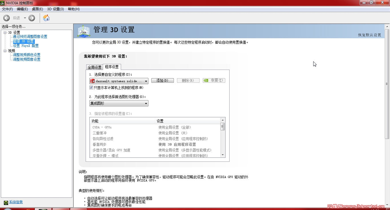

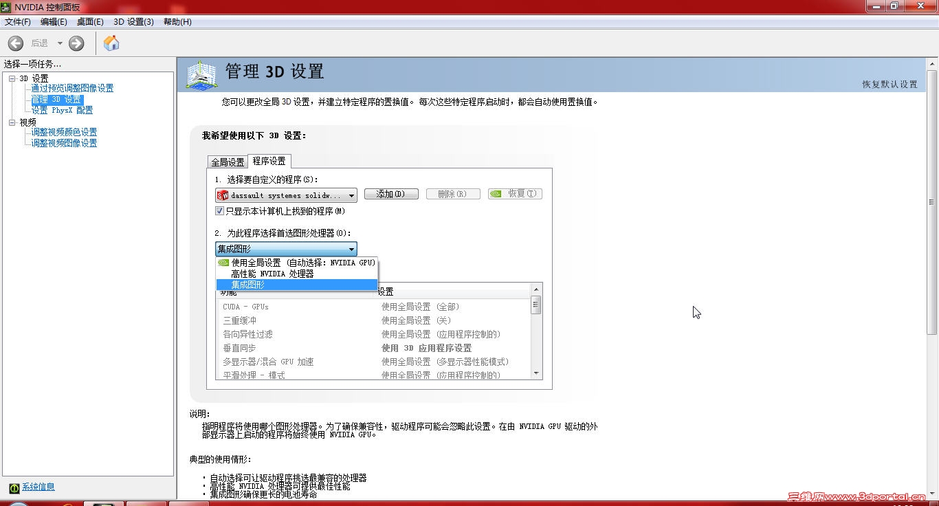

我的电脑是笔记本(K580 I3),SOLIDWORK使用GT 445M显卡时出现你说的毛病,在NVIDIA控制面板-程序设置中添加solidwork并改为intel集成显卡后启动画面正常。

 楼主| 发表于 2011-4-15 20:09:02 | 显示全部楼层 来自: 中国江苏苏州
试了,可行!但这样一来就只能用集显了。为了我的GT540M,我又改回来了,麻烦就麻烦点吧,关键是不能浪费GT540M的性能!呵呵……同时,也希望坛内的高手从根源上搞定这事!
