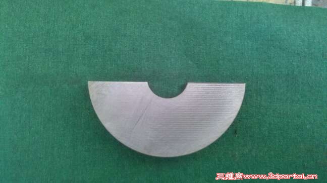

渗碳钢20Cr2Ni4材料制造的空心圆柱滚子,滚子中心有通孔,铰刀加工而成。加工成为成品后,用线切割办法切开检查,发现在滚子的外圆、内圆所形成的环形之内,有裂纹。请教分析成因。如图片。 1301122367698.jpg

图片不清晰。估计楼主所说的裂纹就是内裂,基本上是钢材的原因。楼主可以在原材料上做塔形实验检验内裂情况,也可采用超声探伤检查。

这个深度估计跟渗碳无关,材料可能是锻件,问题是在原材料或锻造过程中产生的。

这种情况一般都是原材料的问题,建议针对这种材料进厂时进行超声波检查

渗碳钢20Cr2Ni4材料制造的空心圆柱滚子,原材料是棒材,经过锻造后车加工,然后渗碳淬火处理,再进行磨削加工。
( g* T  Q( \; J% G* r: H: K# ?" f用线切割办法切开检查发现,外径和内径的表面硬化渗碳层没有裂纹,表面硬化渗碳层之间有一条裂纹。这个裂纹也可以是2楼说的内裂纹。

裂纹是在过渡层吗?

$ [$ U+ K; v6 ?' @7 D0 O  {* q* O  x裂纹是在2个渗碳层之间的
