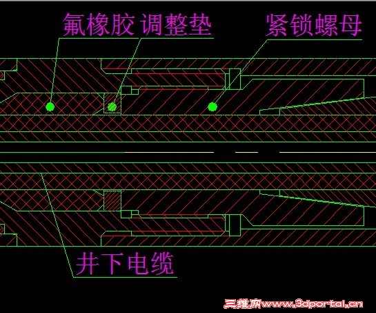

最近设计了个装置,牵扯到井下电缆密封问题。在附件图中可以看出,电缆外皮是耐油橡胶的,表面不可能像金属轴那样光滑,在井下由于压力、温度影响它本身也会有形变。附件图是我的密封方法,但是总感觉封不住,看看大家有什么好的办法,谢谢了 未命名.jpg

难点在于耐油橡胶密封电缆(非金属,有弹性)之间的密封

这个是测井仪的防喷管部分的密封吧?- V$ v$ X% S- s7 z# r( ?% n
电缆应采用特制电缆,常规的不行;
8 ~3 H! G+ I& J9 c密封部分应采用自紧式密封,楼主这种靠调节垫和缩紧螺母的结构不行,电缆下井长度都是数千米,聚四氟密封会大幅磨损,泄漏!
2 l2 U. j- Y$ I8 A这个在SY的标准里有参考结构,机械密封里也有,最简单的就是拆一个压力表截止阀看看。
