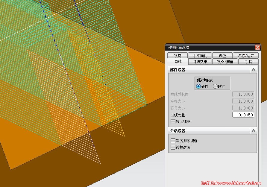

[求助] 如何修改刀路的线宽

首选项-可视化性能-直线,把显示线宽前面的勾去掉(可以修改模板以作永久修改),确定,然后重播刀轨,就可以了。
 楼主| 发表于 2011-3-31 18:12:51 | 显示全部楼层 来自: 中国浙江温州
