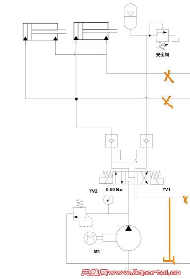

本人在现场调试一个小系统,其中把DBD10的溢流阀(直动式)当做安全阀用,由于系统要求保压,(用的是叠加式的双向液压锁)调试中发现保不了压力(压力出现缓慢的下降,30秒就没有了),排除了液压锁的问题,请教前辈们是不是DBD10的溢流阀(直动式)有可能泄漏呀,有没有什么好的解决办法呀!在此谢谢了,

你的图只有一半,能不能搞张全图。
$ n& ~9 c: f6 i$ i  b. n4 N1 b9 d" p0 d% ~; m/ y
个人认为,还是液压锁的问题,可能液压锁泄露。

DBD保压效果不是很好,不如用RD10A的,一般调节到系统压力的1.2倍

你的图怎么保压啊 怎么油缸两个腔都关上了 ?

你测得是哪儿的压力?  图中压力表的压力不是保压要求的压力
 楼主| 发表于 2011-4-2 14:07:31 | 显示全部楼层 来自: 中国江苏常州
这只是原理图,表上的压力不是实际压力,这只是用来表达一下意思,现在问题解决了,节流溢流阀泄漏。

这图不完整呀,不怎么好看出来
发表于 2011-4-15 20:01:01 | 显示全部楼层 来自: 中国山东青岛
回油背压过大导致液压锁不能封住,测下回油压力,有可能将回油管加粗

主要看你的保压压力,DBD的压力之间有多大的压差。我用的,系统18.5MPa。DBD25MPa,没有任何泄漏。我以前也怀疑DBD的泄漏量大,但是用以上的参数同时试4台DBD,5天4台没有漏一滴油。
发表于 2011-4-19 20:46:39 | 显示全部楼层 来自: 中国广东深圳
DBD我测试过没有问题.你用的是板式的还是插装式的?用安全阀要求保压的溢流阀要用锥阀芯的.
发表于 2011-4-20 13:07:32 | 显示全部楼层 来自: 中国重庆
你那个蓄能器没有什么用,如果非要用,把蓄能器旁边的安全阀改成截止阀就行了。
