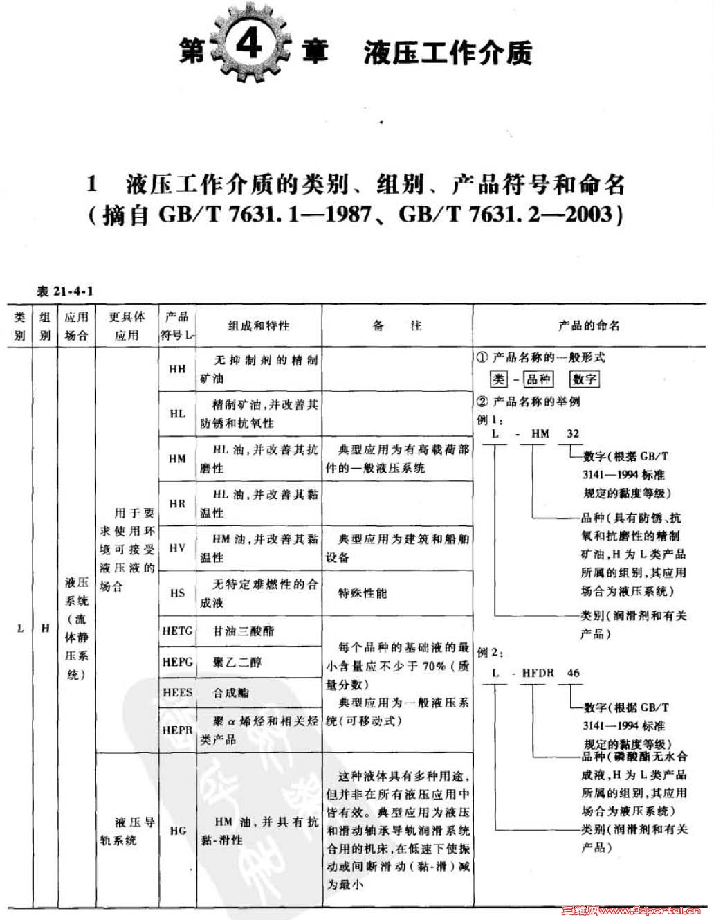

液压油的标准代号到底怎么表示?GB/T 7631.2-2003中的意思是比如耐磨液压油表示为L-HM46,数字为液压油粘度等级。那么粘度等级68的聚酯液压油怎么表示呢?不同企业的代号不尽相同,到底有没有统一的代号啊?有哪位高手知道,指点一下
发表于 2011-4-1 16:02:53 | 显示全部楼层 来自: LAN
这是机械设计手册上的一页,你找相应的国标号查就是
 楼主| 发表于 2011-4-7 12:38:02 | 显示全部楼层 来自: 中国湖北武汉
谢谢楼上,但是GB/T 7631.2-2003中并没有聚酯液压油的表示方法,纠结啊,继续期待高手帮忙解答,谢谢谢谢!

 楼主| 发表于 2011-4-24 22:29:18 | 显示全部楼层 来自: 中国湖北鄂州
谢谢大家的解答。粘度等级68的聚酯难燃液压油,标准代号应该是L-HFDU68,不知道对不对,请高手指导!谢谢!
