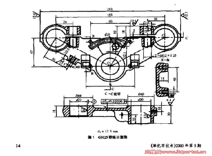

哪位大哥,兄弟能给个大批量加工摩托车下联板加工的加工工艺啊

加工工艺是根据自己车间的条件,工装夹具设备还有零件难以情况批量制定的,不能随便就让人家给你做,就好像你的工作不能靠别人给你做一样,有什么问题可以让人提意见、建议,有什么不懂大家可以讨论,这个还是不赞成//

楼主,你那里有什么设备?检测能力如何?既然“大批量”你的工厂布局可否披露?。。。。。。仓储物流能力如何?。。。。。

就是准备投产一条线,不知道该买些什么设备才能保证大批量的加工。谢谢各位给我出个主意。特别是那条缝,用什么方式比较快?谢谢

现投一条线,建议组合机床质量稳定效率高,那条缝可用片铣刀加工比较快。

那条缝用锯床怎么样?

用锯床锯缝,用铣床铣孔能行吗。

7# robertlele 用复合扩孔钻加工两孔(前叉管)凸台锪平空口倒角一次完成。
