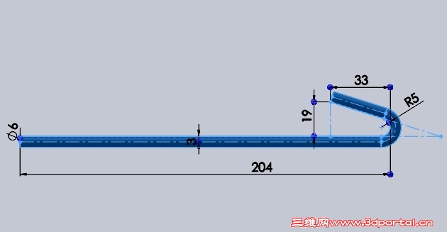

如下图直径为6MM的弯钩,可以展成直线吗?

用钣金放样试一下 可以的
发表于 2011-4-1 15:38:29 | 显示全部楼层 来自: 中国上海
此物实在没有必要展开,估计楼主是要知道下料长度,不展开也能得到下料长度呀。
发表于 2011-4-1 22:15:26 | 显示全部楼层 来自: 中国四川广安
中心线长度就是下料长度,误差很小的!

原料,如果标准,下料长度只要计算中心线长度就可以了,8 J2 F* q$ l& r5 ~  c3 j5 y/ E
但是我也不会用软件将它展开,要高手支招了!

先切除一条线线,再展开,不过得是钣金

我认为楼上的朋友可能误会楼主的意思了,我感觉楼长的意思不是讨论下料的长度问题,而是讨论展开的方法。

抽了点时间做了下,给你提供个思路,希望能对你有帮助,见原文件!SW2011版
