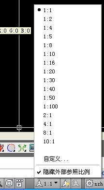

怎么改绘图比例
* U2 d5 A/ d$ |. D1 U6 wautocad怎么改绘图比例啊

在标注样式里有个全局比例,是不是问得这个啊
发表于 2011-4-2 14:32:36 | 显示全部楼层 来自: 中国浙江温州
格式(o)   里面有个比例缩放列表) q& c, Q& P8 W  H" u. Z
你点进去就知道啦
发表于 2011-4-2 17:08:36 | 显示全部楼层 来自: 中国湖北武汉
在命令行中输入sc,输入放大或者缩小比例,此时这个图的标注尺寸亦随着放大或者缩小同样的倍数,可以点击格式菜单中的“标注样式”,点击“修改”,“主单位”下有个“测量单位比例”,修改相反的比例(上面是放大,这里就缩小),就可以使得放大或者缩小的图的标注仍然为原有值。
