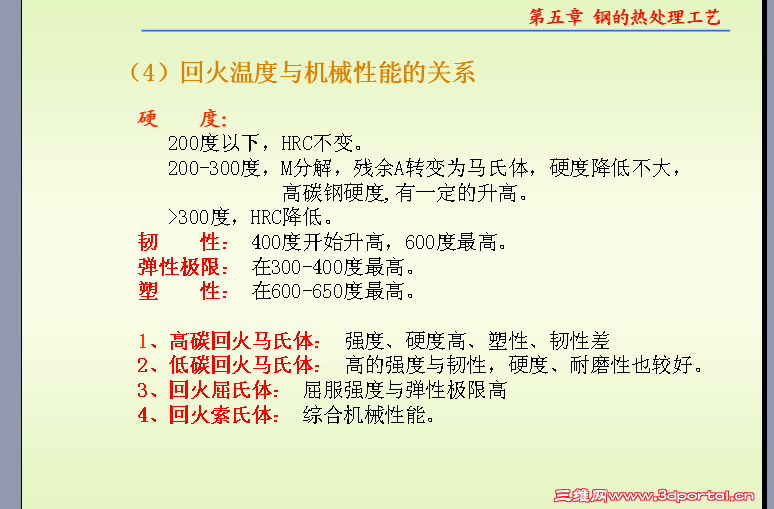

图上说的温度对材料的一些影响,我想问下如果里面化学元素改变这种趋势变化大吗?比方说45号钢和80号钢,或者65MN。每个材料回火温度到一定值了硬度也会降下来,那么那个值对于不同材料是不是不同?变化趋势是怎么样的

合金元素固溶于马氏体中,减慢了碳的扩散,从而减慢了马氏体及残余奥氏体的分解过程和阻碍碳化物析出,聚集长大,因而在回火过程中合金钢的软化速度比碳钢慢,即合金钢具有较高的回火抗力,在较高的回火温度下仍保持较高的硬度,即在回火温度相同时,合金钢的硬度及强度比相同含碳量的碳钢高,而回火至相同硬度时,合金钢的回火温度高,内应力的消除比较彻底,因此,其塑性和韧性比碳钢好。

大体上说,含W、Mo、V、Cr等元素的合金钢抗回火性能较佳,马氏体类高合金钢大多也具有优良的回火稳定性。具体回火性能要根据相应材料来确定,热处理手册中有常用钢种的回火曲线。
