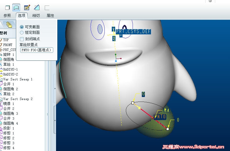

有一个用proe2.0做的图形,能正确生成,请看附件模型的最后的变截面特征。而在PROE5.0来新做这样一个特征,操作步骤完全相同,图形尺寸也完全一样,但在PROE5.0里就是会失败,我真是百思不得其解.请高手找出其中的奥妙所在,还是这本就是5.0的一个bug。

我试过一下,在两个关系式后面加上一个0.001,模型就能生成了。

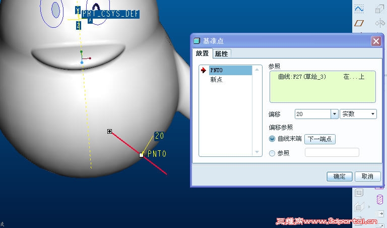

在我的5.0 是没问题的,不过为了保险,你可以在线上先做一个点,,VSS 时候在点上画截面就一定能成功!' ^9 W) G! \) j. V! L# ^  u1 R
因为在起点处 RX RY 都是0 了!
 楼主| 发表于 2011-4-2 19:41:49 | 显示全部楼层 来自: 中国广东深圳
谢谢啦。用非端点做草绘放置点我先前也试过了,能正确生成特征。我就弄不明白,在端点做草绘放置点时,我的PROE5.0就是会失败,而在2.0里就能正确生成。
