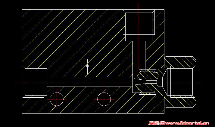

我最近也在做这个东西。
  D& f6 _; B4 ~+ K" m, x" P6 V" l8 K: I. z$ H; U
发个组合图给你参考下吧
% J4 z' {) D2 o# C5 P3 _ 2011-4-2 8-27-52.png 8 W7 [* k6 O: g6 D" ^
" l5 ~0 |* S3 W5 x5 ?! w" C
孔径1.0  进气压力0.5Mpa时达到真空压力为-50 Kpa≈-0.5Kgf/cm 吸力足够了
