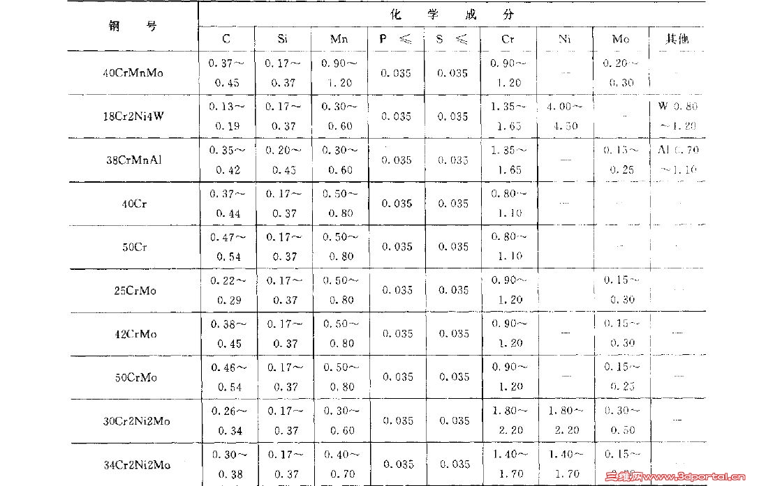

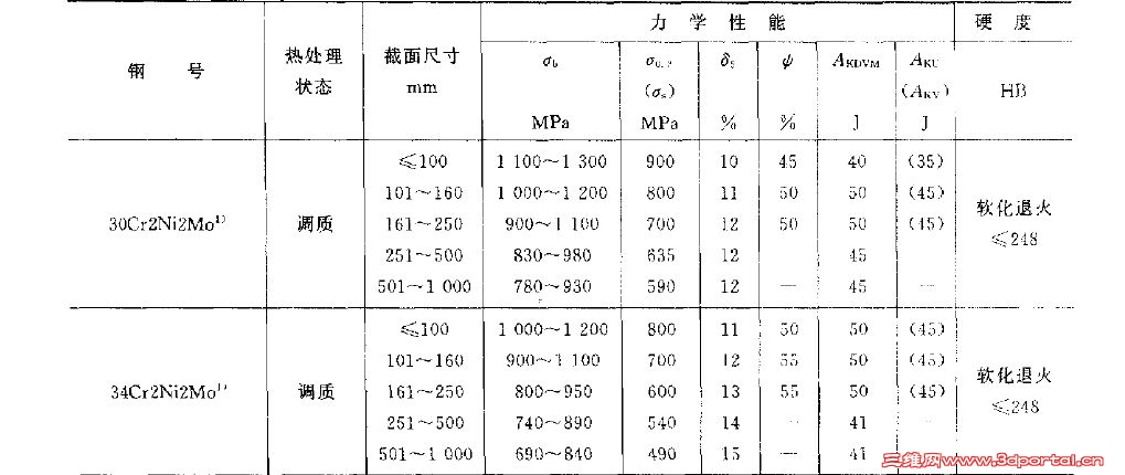

- |. s! k+ K$ E) H. k7 s求助34Cr2Ni2Mo的热处理温度,相变温度,或该材料的相关资料。

 楼主| 发表于 2011-4-2 10:37:48 | 显示全部楼层 来自: 中国上海
我在GB/T 3077-1999标准中没有找着这个牌号,楼上是在别的什么手册资料中查着的?anyway, thanks.
发表于 2011-4-2 15:44:05 | 显示全部楼层 来自: 中国广东深圳
标准请参考:GB/T 17107-1997 锻件用结构钢牌号和力学性能
wwjxgz + 2 技术讨论
发表于 2011-4-3 07:54:03 | 显示全部楼层 来自: 中国江苏泰州
