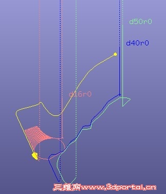

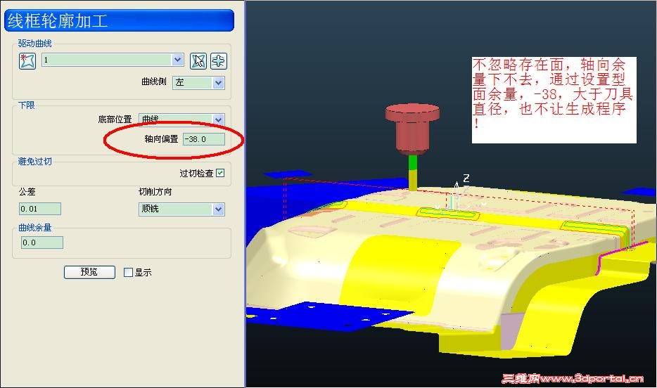

线框轮廓好处:  ]7 q* \: c- ?# c' K. v7 ~7 H
1、POwer中可以快速得到随型或每个参考线的最高点(二次开发)/ s) P% X; ^  U. c/ `7 ?
hc.JPG ! l0 {) ?( X9 J& d( ?8 ^5 @

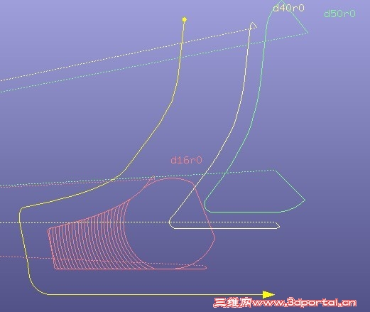

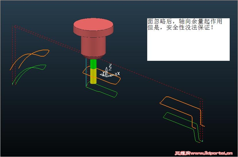

# W2 v# P  C/ B# s& K弊端如图:% t( b7 _  }' ]! b5 r
8 S- Q/ q- Z4 F 2.JPG
1 a  F' k6 H% c) X/ | 3.JPG

楼主的汽车模具覆盖件  我看了一下应该是后工序的 翻边工序模具 : O& f2 x& t: W+ {& l# k9 v5 j( b

这类方式比较适合 修边模具 特别是修边刃口在85度 90度的时候 适合

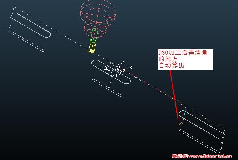

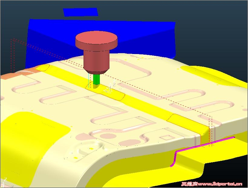

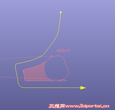

4 O9 Y, w) G  T* N第一个图片
) A" g: U0 D* n' H- A用的是摆线清角加工??!/ V. n; w& c  E& e8 [& I7 W
效果怎么样?!9 l: [. D; H; u
; P: G& t- ]. N# a. r$ W& u8 u; H. h0 Q
我做出的清角效果:
