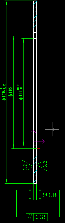

QQ截图未命名.png 内齿轮,材料65Mn,要求淬火HRC48-53,要如何处理才能达到图纸要求
发表于 2011-4-3 07:01:38 | 显示全部楼层 来自: 中国重庆
如果是整体淬火,该零件主要问题是变形,硬度容易达到,如果是批量生产,建议采用压淬方式淬火以保证变形量。* W$ ?; z, Z4 {( H1 a+ [& I, u
一般这种零件的热处理工艺路线是调质后齿部感应淬火,这样变形就好控制得多。
发表于 2011-4-3 07:32:59 | 显示全部楼层 来自: 中国浙江台州
楼上说的极是!也可以考虑软氮化处理,硬度可以达到HV400以上。此工艺可以最大程度的避免热后变形。其工艺路线:调质--精车--插齿--软氮化
