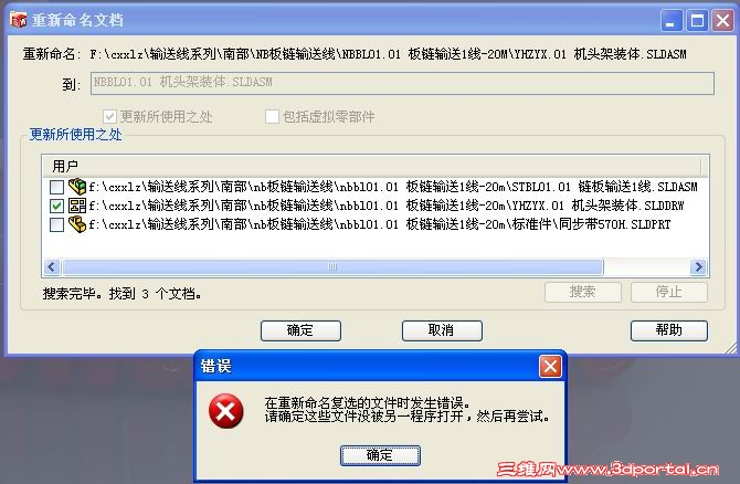

[求助] SW右键重命名出现一个奇怪的问题?????
发表于 2011-4-2 23:10:55 | 显示全部楼层 |阅读模式 来自: 中国广东惠州
我用2009以前的版全都不会出现这样的问题,用2010之后会现在这样的问题,请问这是什么问题引起的????2 u9 Y# _' `+ H& m
发表于 2011-4-3 09:45:28 | 显示全部楼层 来自: 中国福建厦门
可能是已装配了或程序里有正在运行这些零件
发表于 2011-4-3 15:53:36 | 显示全部楼层 来自: 中国山东济南
加载的零件还在内存中。。。。。
发表于 2012-4-8 09:18:46 | 显示全部楼层 来自: 中国山东潍坊
对,把文件关闭,再重命名就好了,今天我也遇到这个问题了。
发表于 2012-4-8 23:06:41 | 显示全部楼层 来自: 中国上海
你已经在SW里打开了用到这个零件的装配体了吧
