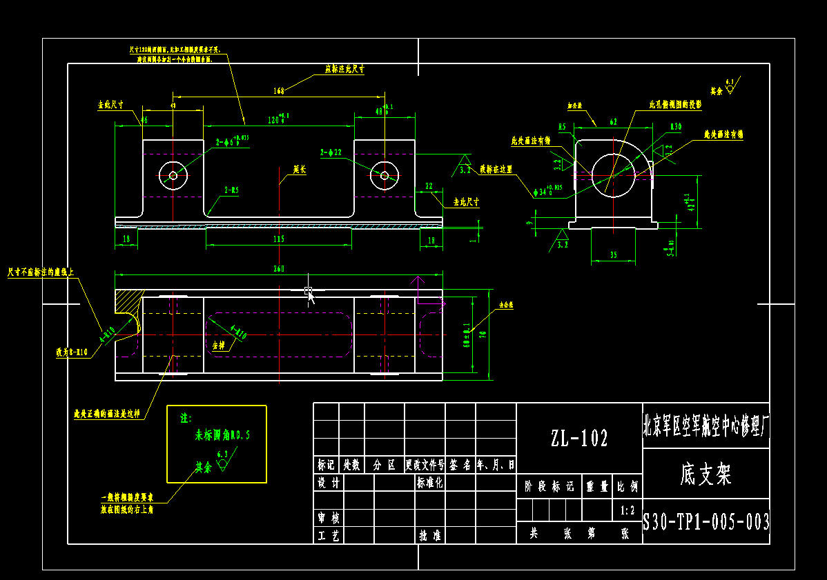

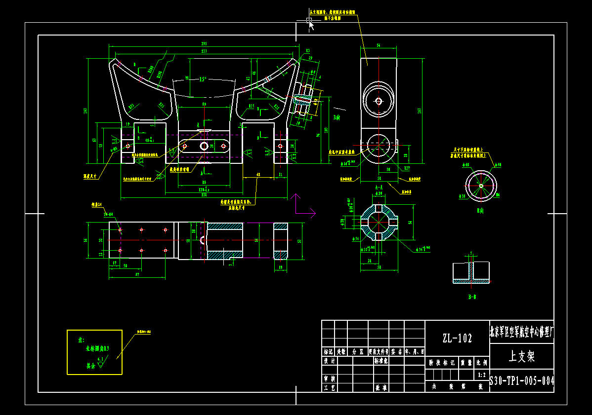

这里是铸造件的图,肯定有很多的地主不对!请在这里的朋友有空帮我审一下,使我下一次不在犯同样的错误

& K, G9 w) X3 h% D( D对“底支架”:% @" _3 p, @& ?# K
1、图形中虚线应尽量避免,尺寸不要标在虚线上。粗糙度标注应尽量与相关的尺寸标注放在一起。如2×Φ34+0.025的标注。
. Z- c1 {0 |/ O9 H1 g4 A2、尺寸120的两侧面,无加工粗糙度要求不妥。建议两侧各加出一个小台阶圆台面。  y1 b+ J! d1 y2 Q1 ?  x
3、尺寸62应加注公差,而尺寸60不应加注公差。
4 {) r3 s0 h* ^, _7 K对“上支架”:
( {7 d; }% x& Y& p3 P6 v0 G1、尺寸58应添公差要求和加工粗糙度要求。% O' s' h" Z, n
2、15°两内侧斜面单靠尺寸80不能控制大端开口尺寸93, 应添相关尺寸。- ^- Z! H# H2 z, t# @
3、A-A图中的上方一个Φ20在俯视图上未见体现; 左方的一个Φ20不存在,应标为直线尺寸20。4 ]/ {- i. q: u8 Q# }) i
4、主视图上的Φ8应改为R4,深4。
: E% C/ b' T5 A6 V: L5、B向Φ38指什么?
: f. n% A1 Q0 B! |4 l0 ]6、Φ34是通孔,其孔内部分不应画有孔Φ10的虚线。

1、图形中虚线应尽量避免,尺寸不要标在虚线上。粗糙度标注应尽量与相关的尺寸标注放在一起。如2×Φ34+0.025的标注。# m* C. l( A, f2 C
2、尺寸120的两侧面,无加工粗糙度要求不妥。建议两侧各加出一个小台阶圆台面。/ M7 u* p6 f8 U' R6 r

我来加几点:
2 u7 K4 {, A" G7 Q# f; R% V底支架:6 o' E8 `2 H, I/ m6 ?( n- X9 f
1、主视图对称中心线,上面应高出轮廓,下面多出轮廓太多,它已经和尺寸115、260重合了。
! a$ i; l0 m! |2、尺寸46、120、和48应平齐。

抽时间看了一下,提出几点意见。不对之处请凉解。! {; \4 `# U. r2 l& T% h' }
/ w2 u8 p( W1 Q4 J( u; q2 z1 P6 O[ 本帖最后由 zth 于 2006-2-23 23:47 编辑 ]
上支架
上支架
底支加
底支加
