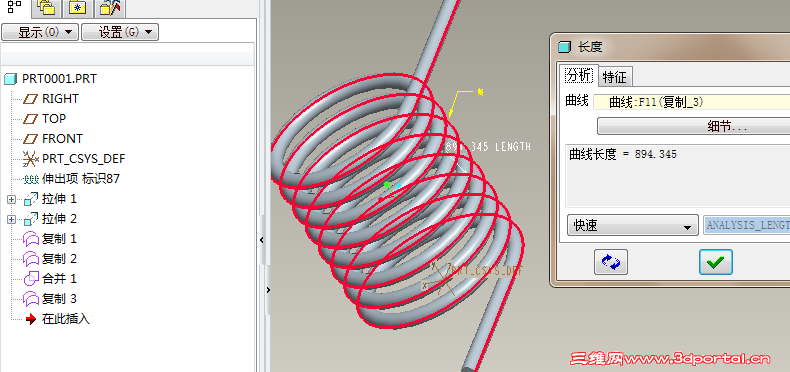

你看看是不是下面那样,如果是的话,你画好图形后复制上面的面,在把它的边提取出来,量一下曲线的长度不就可以了吗
