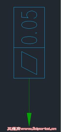

[求助] 工程图中,形位公差可以竖起来标吗?

怎么叫竖起来标注啊,给个随便什么图看看。不理解
发表于 2011-4-4 07:59:08 | 显示全部楼层 来自: 中国江苏苏州
请发图纸   谢谢  否则不明白什么意思
发表于 2011-4-4 08:07:53 | 显示全部楼层 来自: 中国河北唐山
本帖最后由 xingshuo 于 2011-4-4 08:10 编辑 ( w& ~. J7 w& g8 ]& F
' q6 L: X4 b+ S7 m% S2 w9 O6 a应该是这个效果吧。
" p; _* U5 z$ P" u6 B

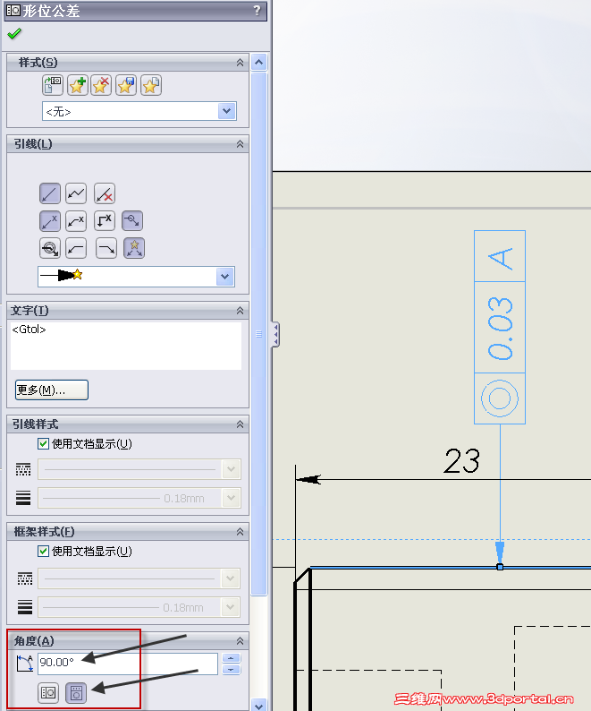

 楼主| 发表于 2011-4-5 14:35:18 | 显示全部楼层 来自: 中国湖南娄底
1868656& V% i0 O5 u0 p1 Y8 ~7 e5 {
ZHYJ96 发表于 2011-4-4 08:57 http://www.3dportal.cn/discuz/images/common/back.gif
) C# b& j7 }# @: l* G9 s% u" w
: P. N5 m) W! B
谢谢,请问你用的是哪个版本,07版貌似做不到?
发表于 2011-4-5 14:53:04 | 显示全部楼层 来自: 中国江苏南通
上面是10版本,07的是做不到
发表于 2011-4-11 14:59:24 | 显示全部楼层 来自: 中国河南洛阳
我试了08版本可以。
发表于 2011-4-13 10:03:18 | 显示全部楼层 来自: LAN
