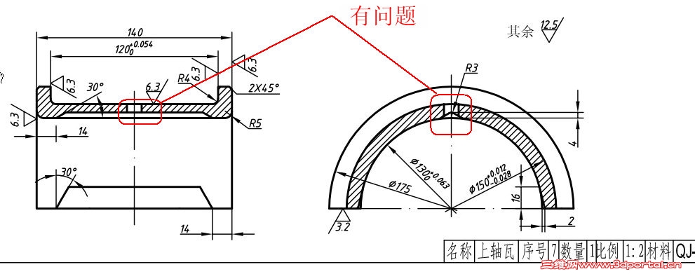

个人觉得这里有点问题,大家讨论看看。
& q; e; J, c" G" p% V8 c- l如图
发表于 2011-4-5 17:33:53 | 显示全部楼层
这个应该是相贯线里的知识 呵呵 都忘记了 但我记得这个圆弧好像是不可以标注的 具体什么yi
发表于 2011-4-5 17:40:11 | 显示全部楼层
这个是特意开的油槽,应该没啥问题
发表于 2011-4-5 17:47:25 | 显示全部楼层
说没问题的大哥,你们是看图水平有限还是没有认真看?
发表于 2011-4-5 18:09:35 | 显示全部楼层
油孔的大小是多少?
发表于 2011-4-5 18:52:09 | 显示全部楼层
问一句,这个绘图师考试,是不是就是照着给的图样,用autocad抄画一遍啊。
发表于 2011-4-5 19:31:47 | 显示全部楼层
觉得是有问题。在左视图上应该有相关线的。
