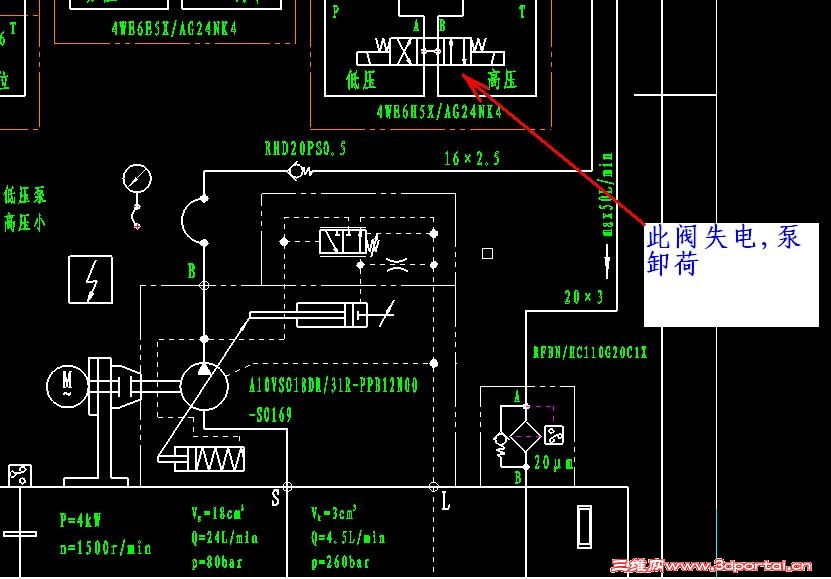

公司一压机系统,采用2台恒压变量泵控制,厂家电气人员要求液压泵一般情况下处于卸荷(无压)状态,需要工作的时候泵头电磁溢流阀(卸荷阀)才上电,此时系统上压,参与工作。想请问下如果这样的话,主泵在卸荷的状态下,往油箱的油液的温升是不是非常快???

发表于 2011-4-8 13:27:00 | 显示全部楼层 来自: 中国辽宁本溪
$ y* w4 S4 i9 C3 z  j+ \+ U1 s3 o3 t. J+ O, ]8 S2 {
1.泵低压卸荷,由于压力较低内泄量小,会使泵内的零件(特别是滑靴)润滑不充分。所以,我见到有些恒压泵(国产PCY)的样本中规定,泵的工作压力不得低于6.3MPA,可能就是出于润滑的考虑。
5 K" j- o7 k! G8 q2.但,我也见到,力士乐某小型原装液压站,就是采用类似楼主的电卸荷方式。见贴图(复制)。4 B4 I  y! [* x! i! Z3 s
  W8 q0 q# l/ |) z6 Y' e8 a  ?
一直没太稿懂。, |5 m1 o0 c8 L, S2 g4 P( C5 Z% z
究竟哪个正确。
9619 + 3 技术讨论

像这种恒压变量泵系统可根据系统的实际情况来定,高压小流量状态,损失的流量主要是补充泵的内泄,低压大流量卸荷主要是看回油管路损失大不大。如果是电机驱动很好办,分别测一下两种状态时的电流值就行,然后选择电流值低的方式,自然能量损失就少油液发热也就相对较慢。

; ~# z$ Z' ~: _/ o我的观点是,恒压变量泵在恒压点上(设定工作压力值)时,它的流量是很少的,如果没到设定压力的拐点,它的流量几乎是全排量的,即是高压时小流量状态,低压时是大流量,如果在电磁溢流阀卸荷的情况下,油泵是一直工作的,泵的排量是很大的,所以这时候的发热系数是很高的,一般情况下恒压变量泵很少长时间处于卸荷状态,电磁溢流阀的作用一般是作为软启动起保护作用的。但是对于恒压变量泵来说,长时间处于恒压状态是对泵的寿命是很不利的,这和液压系统设计人员的观念也有关系,关于自流井先生的说法我保持疑问,谢谢!
