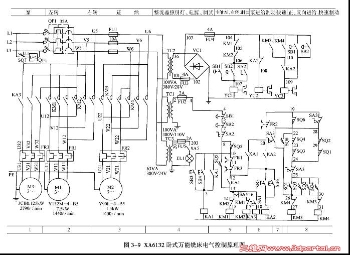

- t) Q  }7 Q$ e2 O6 N我们公司 有台老铣床 也没有铭牌 据操作工讲 可能是什么哈52. q( v0 o* |/ N8 w! B. n1 d
我理解为X52
' M$ l, c2 O: d0 v在调整床子下方的行程开关时 可能位置调整过高
% k- h$ o. P( S" }0 a9 x- b- a# m不知道什么原因 开关冒火8 _) L9 g# Y; _& i! q2 n( \$ i! r
保险丝爆了
9 ~9 j: \% I+ v! p9 c- t9 g# _; d我想咨询下 那位高手有相关方面的资料或经验 最好 有这方面的图纸 能给一些作为参考

可能是短路引起的。不知道现场情况,只能这样猜测了,呵呵

; H& @, ?* d3 J% _" q) \问下洪哥  有这种老铣床方面的电气图么 盲目 我们都是半路出家 没有依据 瞎搞的话 会把设备搞坏的 汗啊!
- Z8 w! z8 Y4 ~7 ]( g! a$ y2 v我从论坛上下的都是很概泛的 没有针对性

原因可能是行程开关密封不好,铁屑进入内部引起接地短路擦火
. H. Z/ G6 f% z1 S0 M: N; ^
+ u  v3 c: `  ?% V& K( T% f; V常用机床电气控制:http://www.3dportal.cn/discuz/viewthread.php?tid=524354  j  Q( y; S# W

原因已经查明 是因为行程开关的动作不一致 导致2个同时动作 无法脱开 导致短路的 已解决 谢谢各位了
