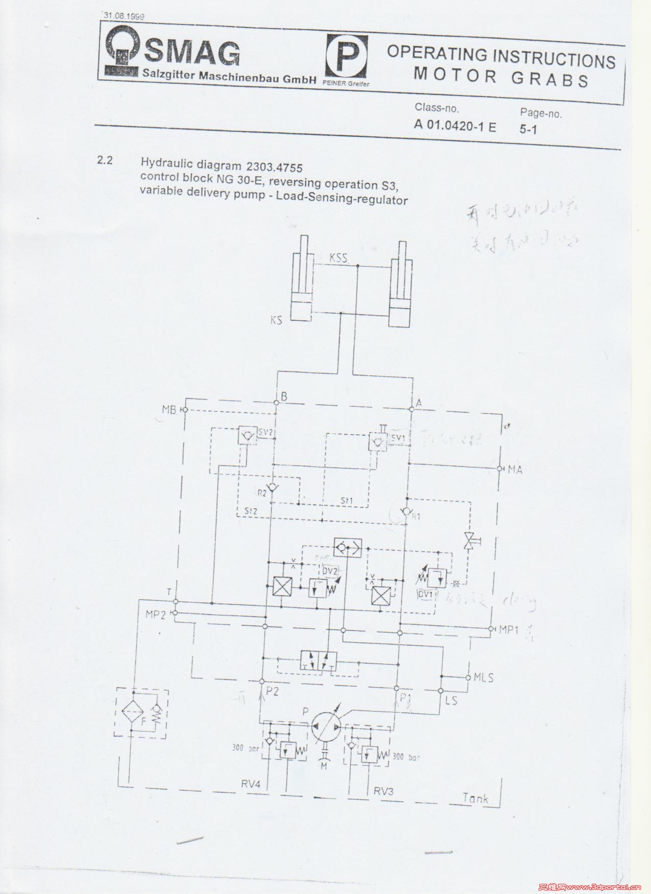

方框中一个叉,液压符号什么意思,求高手指教,图纸附上

发表于 2011-4-7 12:23:18 | 显示全部楼层 来自: 中国浙江宁波
应该是插装阀阀体的简化画法,楼主这个应该是溢流插件

发表于 2011-4-9 15:05:09 | 显示全部楼层 来自: 中国天津
是不是平衡阀
发表于 2011-4-10 20:57:48 | 显示全部楼层 来自: 中国北京
是不是一个保护LS系统的一个安全阀?
发表于 2011-5-30 20:23:39 | 显示全部楼层 来自: 中国湖南长沙
同意3楼的意见
