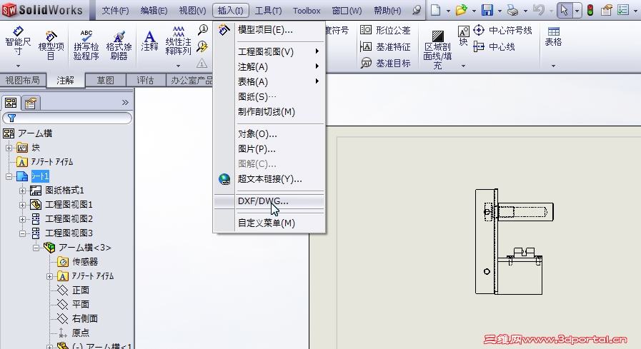

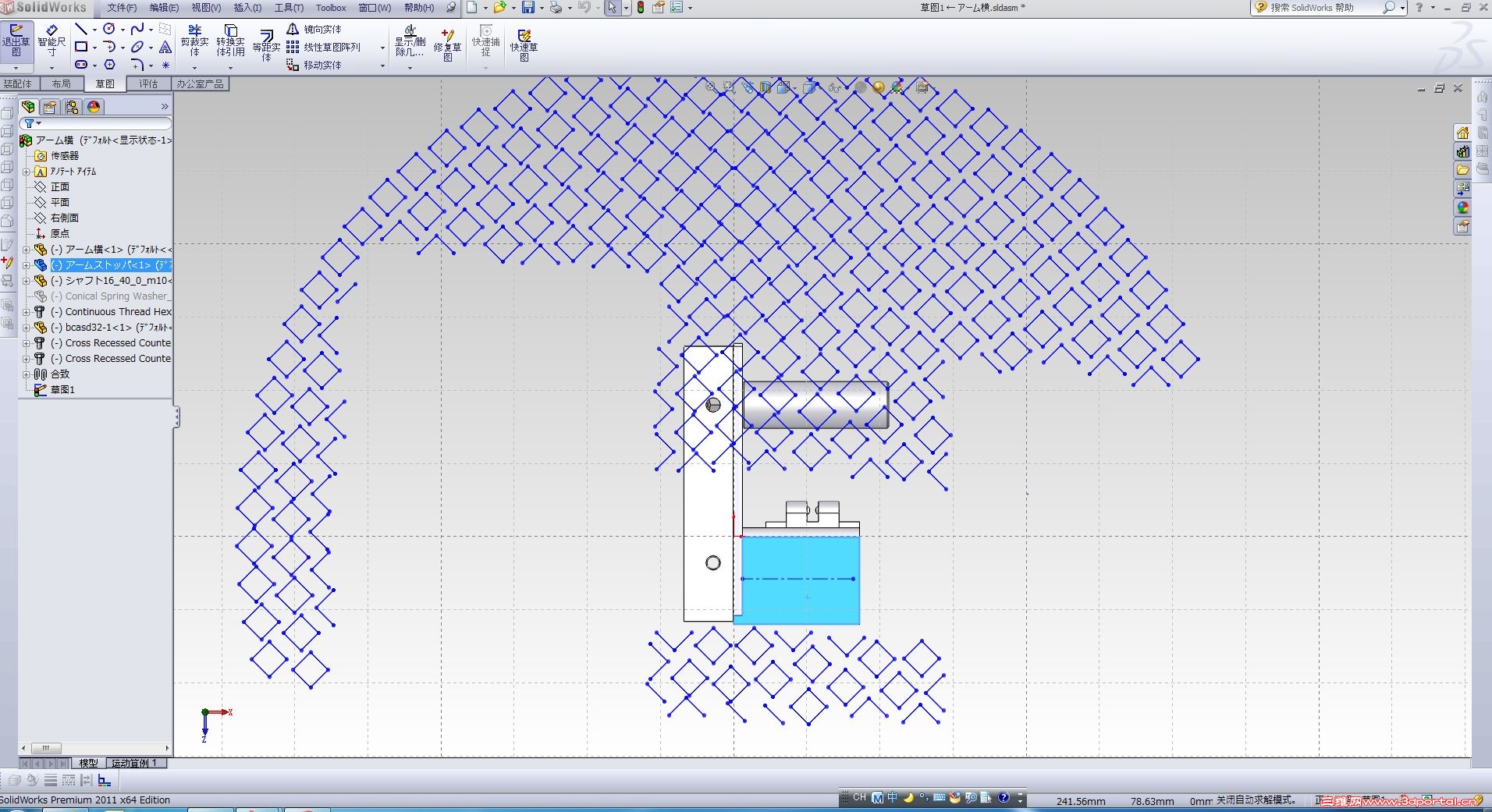

可以的啊,在要粘贴的面,首先要用草图,画1条线(我通常是中心线),然后粘贴就可以的

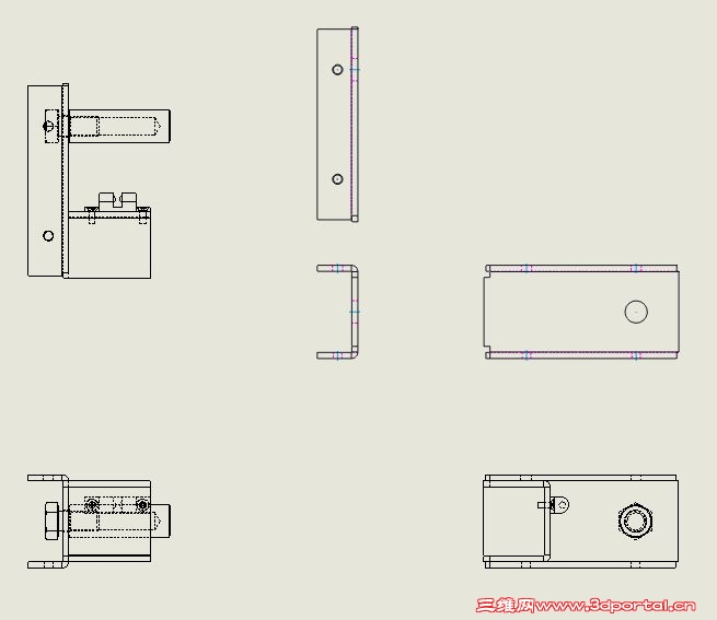

将SW的零件图转为工程图,用DWG格式保存,,然后用CAD打开就可以了
