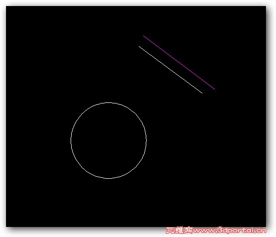

已知一个圆和圆外的一条直线,要求画一条圆的切线并且与已知直线平行,ACAD有没有现成的命令?先从圆心做已知直线的垂线的方法除外,我要求的更简洁、直接的方法。

1、画一条与已有的直线平行的直线。
2 r! ]6 B& q+ C: ]+ I    001.jpg , {+ [3 m9 ?4 x% d# A

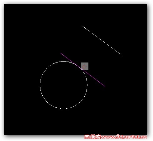

2、点击“参数”—“几何约束”—“相切”,先选择圆,再选择后面画的直线,OK。
4 N3 T1 ]' l: _; {* V  V    002.jpg

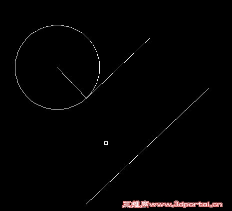

osnap里把交点、垂足、平行,打开" F& c9 F; `* l$ c5 q
画图如下,如果你说还有更好的,自己就跟自己过不去了,总的需要做辅助线,临时追踪不能用

3L楼的方法只在2010后才有啊

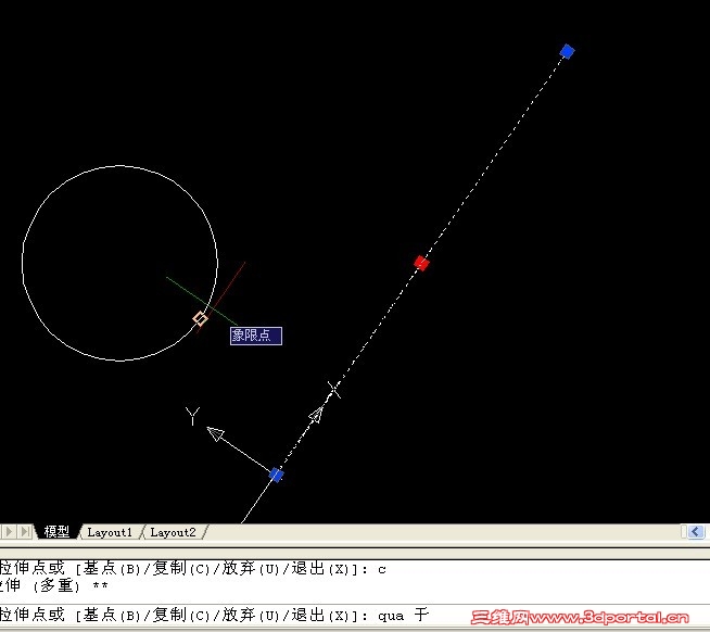

本帖最后由 www1974 于 2011-4-7 20:10 编辑 6 `1 [" m4 P4 ?1 O* j! e
/ j1 I& p7 h0 Y# ?: ]' P1\输入:ucs  ob选择直线
* Y: z! C0 i0 I1 x5 q, y: ]7 b2、点中直线中点夹点,输入:C  qua ,靠近圆,捕捉完成ok!

谢谢各位。我用的是2008,没有约束的。楼上方法也可行。

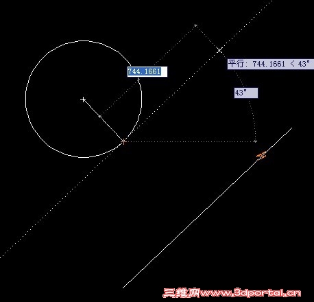

1、offset-------t,过圆心,画出青色线。
0 J  e3 ^* h7 w# Z, o3 Y% R2、offset,R,画出黄色线,OK。
1 H4 ?* h0 X; D/ Y$ F
  u5 D. U4 \! M4 |1 E. X4 q/ l, h; w 20140407-2.PNG
