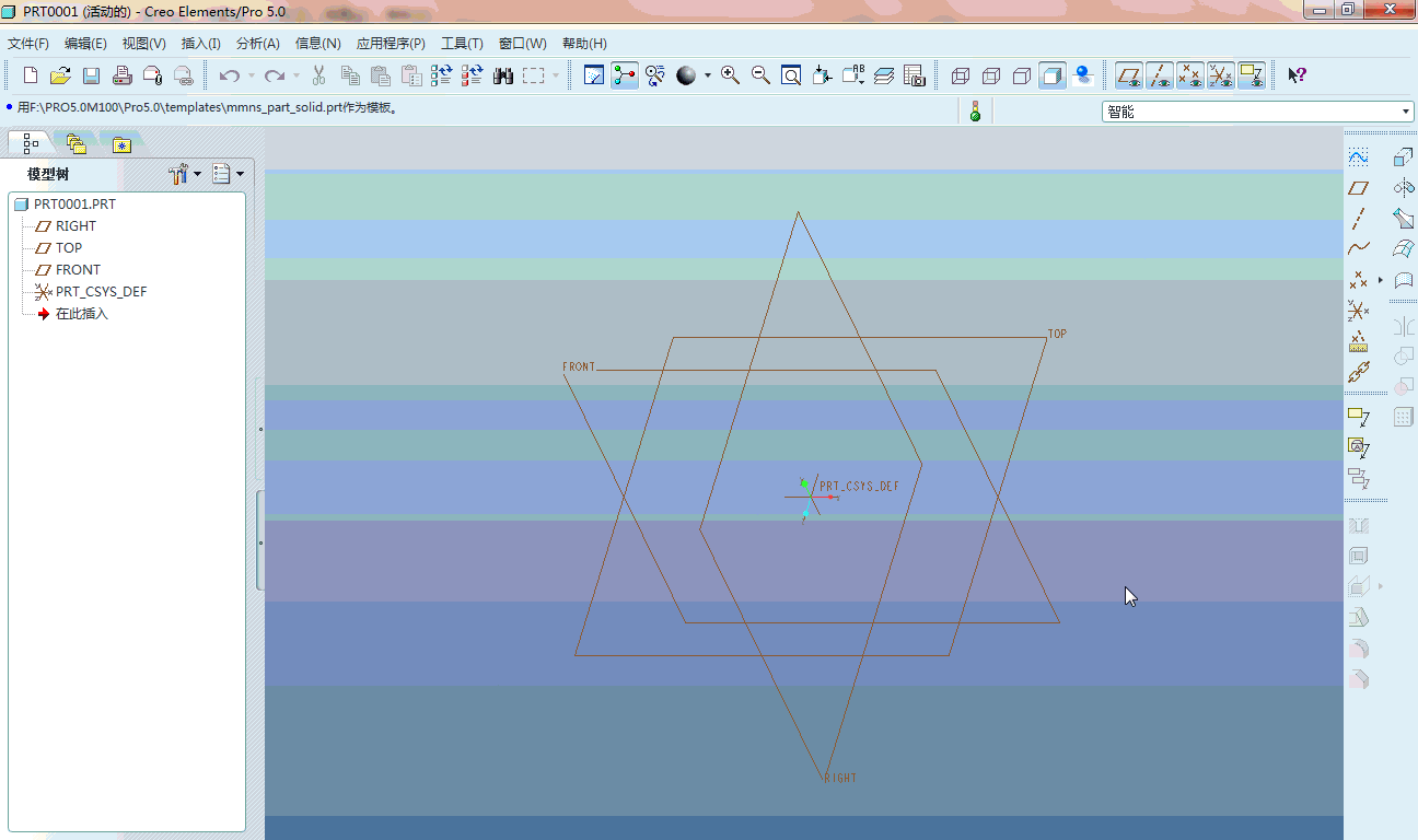

proe配置文件(config.pro)在哪找啊?我的找不到。求高人解答。

工具-选项,修改相应配置,保存成config.pro 或者config.sup保存到启动目录或者安装目录下的text文件夹

楼主你可以用搜索功能在你的安装命令查找

要找文件,直接到安装目录搜寻一下就出来了

你的启动目录是哪个,就在里面。不知道的话就在proe的快捷方式上点右键,看看起始位置

启动目录下,只有config.win

可以找别人设好的config文件。踩着别人的脚印走,可能上手更快一点。

1# 15096398837 3 {9 `6 F! B0 P7 [2 u  M" g1 K2 X
" w- L' t# n! L* VLZ请看以下图片:
: w/ S5 g8 H0 h4 [
' |7 W# q2 w: N2 \ 11111111111.gif

旧版的copy过来也可以。
