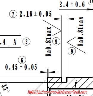

[已解决] 要测量这两个面这个粗糙度仪那里有买?
发表于 2011-4-9 10:54:28 | 显示全部楼层 |阅读模式 来自: 中国浙江宁波
QQ截图未命名.jpg 应为图纸上规定要用粗糙度仪测量这个槽的两面!请问这个粗糙度国内有吗?如图序号9,槽的两个面!
发表于 2011-4-14 21:23:00 | 显示全部楼层 来自: 中国安徽芜湖
这么小个位置好像无法检测,但要求很高,个人觉得只能用加工方法保证,做个对比

发表于 2011-4-15 11:12:48 | 显示全部楼层 来自: 中国江苏苏州
很难找到这样的机器
发表于 2011-4-25 10:13:45 | 显示全部楼层 来自: 中国安徽合肥
个人观点,这个位置要想用粗糙度仪检测的话很难办到。建议订购一个样板进行外观上的对比。

发表于 2011-4-25 21:07:25 | 显示全部楼层 来自: 中国浙江嘉兴
一般这种方式要么封样,要么通过加工方式控制,仪器测量很难找!

. L$ I7 j9 K) s6 R) p% P5 C3 f0 J* h' A做一个形式认可,即切开一个工件,拿去测量。 把合格的件封一个样,今后对照检验。

粗糙度测量仪的测头高度也不只2mm啊!; |, H/ y/ ~9 Z' I$ m
找标准块比对吧。

7# svw0936 有的!三丰的SJ401!
) m8 R, j) `4 @9 C- T槽底难测!3 s$ z5 G) M; s7 ^2 C- w. }
8 G0 b' j. P  j  j" M/ n, O
客户要求!这个尺寸只能车车出来的,不能磨!是特殊特性尺寸!* L" i" j+ i8 w+ A
粗糙度样板的话,认为的误差太大!
1 L0 p' |7 C& |# n  k3 i
0 I' P! n( T# _0 g- D; Y1 J提交PPAP的时候有这么个要求,可以弄两个产品做样件,让后让客户SQE确定,以后就能对照这看!

封样是可以的!这次提交PPAP做!让客户的SQE确定!
( m' H8 F. [# e, b2 ^一样仪器检测,已经已经买到了,小日本的!郁闷!
. i+ P, T6 z0 }# A槽底好难保证!一样要是车出来的!有什么办法吗?材料是20CRMO的 !
参与人数 1三维币 +1 收起 理由

* t" Y: w; h2 ^' V: J4 D6 x客户不认同!要出数据!不然直接给你退货!现在还是在PPAP阶段!出口的!很麻烦!
