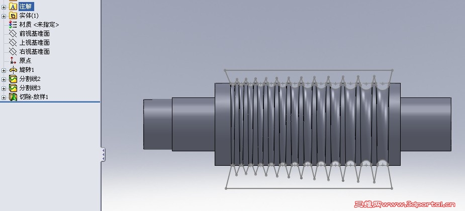

做一个线材轧辊的模型,本来打算用放样做,为什么我做出来是这样的。。能不能像破衣扫描混合。??

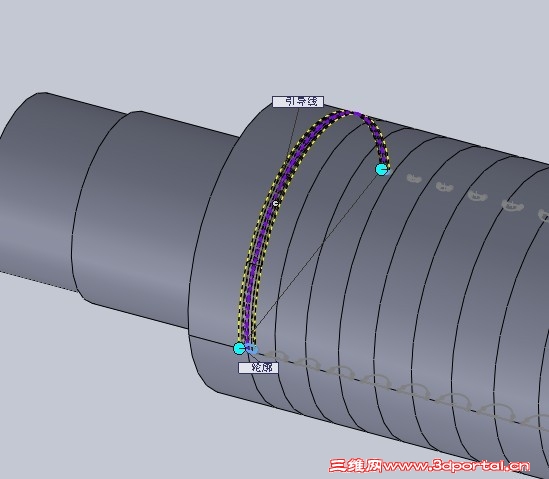

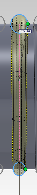

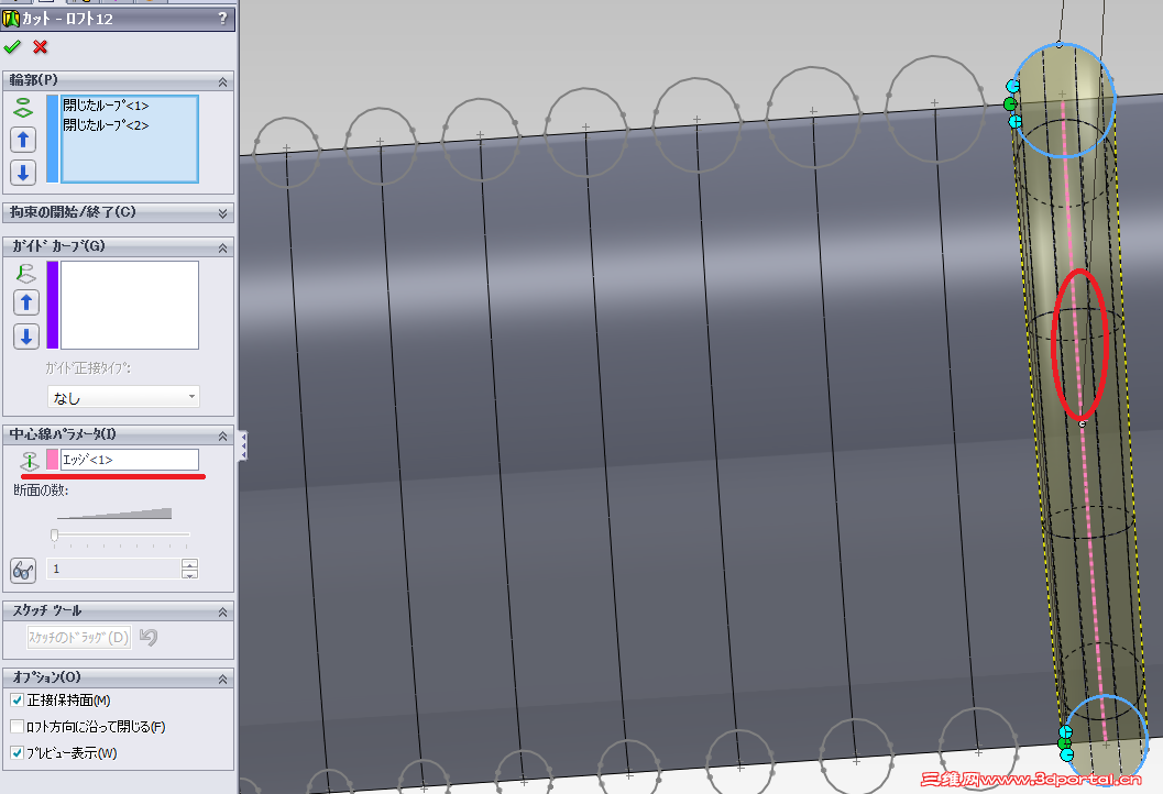

1 T. k4 t* U- L" _. j放樣的時候,不要選擇路徑,而是選擇中心綫0 W$ p" P2 c* ]- D! ]  M# Z1 P8 b; S
2011-04-10-12-15-52-88b9.png 9 k8 `4 ^/ O5 V) {3 q

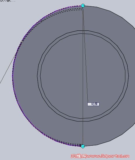

然後放樣路徑注意對稱。。。
- A1 B% V+ H4 c3 m 2011-04-10-11-56-24-10fc.png . |5 l. c  C( {4 t; G$ a

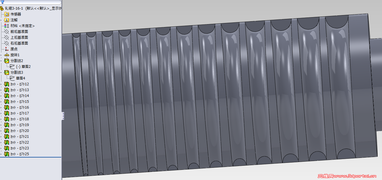

之後複製若干草圖同樣操作就可以了# H- x; J6 z8 B. h
2011-04-10-12-18-20-5e2f.png ; {4 }5 X% ?+ Y( v
就是這樣。。。。( h* u& h0 e0 [0 M- |+ \
另外的一半操作同樣。。。。比較笨的方法。。。. m: S% L+ g3 X3 a

2# sihouko 应该是这个效果了,真是感谢!!为什么中心线放样就可以做到呢

放樣綫的話,是草圖園的部分和平面相切,所以做出來的就是樓主圖片上的那個效果了。。。即頂部沒有深度(其實是半圓與主體相切了)。。
: I" Q5 K0 r9 c中心綫的話,如果只有半圓,也是很奇怪的效果。。。所以我才在草圖裏面做了鏡像,補全了整個圖形,在選擇中心綫以後就沒有任何問題了。。不過要注意的就是,如果放養軌跡,也就是圖中連接2個綠色的點的那條綫,如果不對稱,則做出來的圖會扭曲。。。。
