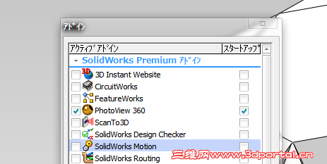

FeatureWorks在工具→Add-in裏面。。。。
, P/ B# _' A( C4 \( P3 k
+ |" Y1 g; u6 C" C如圖:
