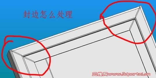

再来问个问题。
8 S9 ^6 [+ p9 e' `( _$ W# ?  X0 a3 c5 ]
切边的时候,怎么切才能刚刚连接到一起。, Z5 M* S8 f6 n
* I# Q9 r: ~; \: H" z 1.jpg 1 h" l& k" _$ ^" J. a. w4 l

那个切边应该从边上开始切才对吧。
发表于 2011-4-11 22:09:33 | 显示全部楼层 来自: 中国浙江丽水
现在看起来离边上有一截都是没切到的。自然就会叠在一起了。

楼主说的应该是指90度交叉的两条边,在斜口处有重叠了。

1平板;
$ m7 m( {8 @$ y! q2轮廓弯边;. B! ]$ ^5 t; O1 B1 [4 j4 Y
3展平;
# E; u5 p7 U% ]/ H& O/ y! D4 C$ @4法向除料;- S, y& j, @0 S! L6 Z. h5 K4 B( w
5轮廓弯边;0 u' V: Y% s$ ?5 h: G6 v" y1 T
6轮廓弯边;
& `. E/ F' Z+ a) v# v- y" c
