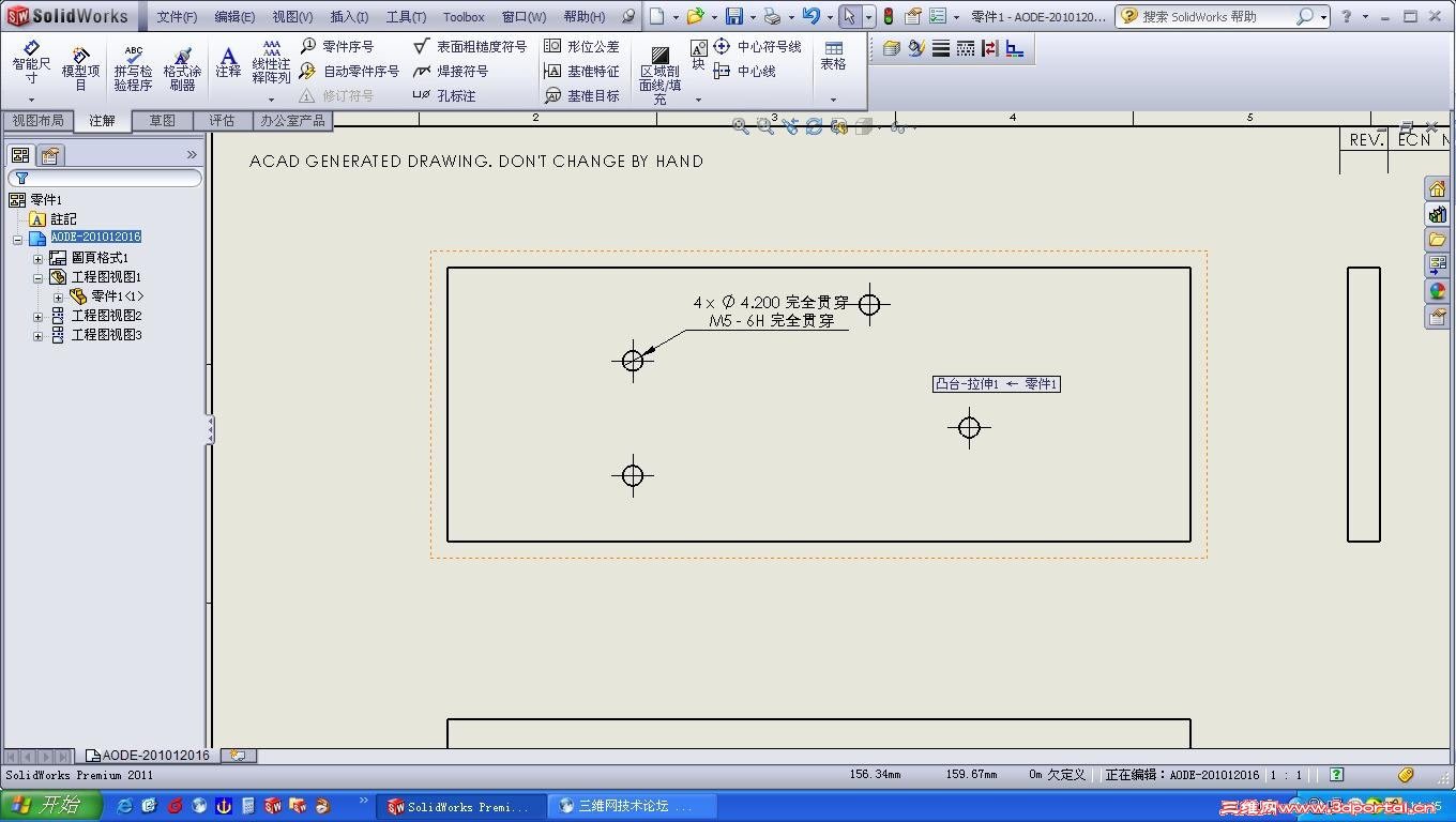

8 X$ l6 g* ?7 w1 J3 \4 YSW2011 SP2.0这样显示螺纹,入图,我以为SP3.0更新了,结果还是这样。有用SW2011 SP2.0的看看是这样吗. l& i1 q  k3 [: c/ Q3 I
搞得那些加工师傅说我不会画螺纹,气死我了

居然没人回复,我用插入螺纹线可以表示出来,但觉得很不可思议,SW怎么会这样啦
发表于 2011-4-11 17:27:53 | 显示全部楼层 来自: 爱尔兰
插入\ 注释 \ 装饰螺纹 即可,或在圆的外面加一个直径大0.5的外圆(外圆只需要画3/4)

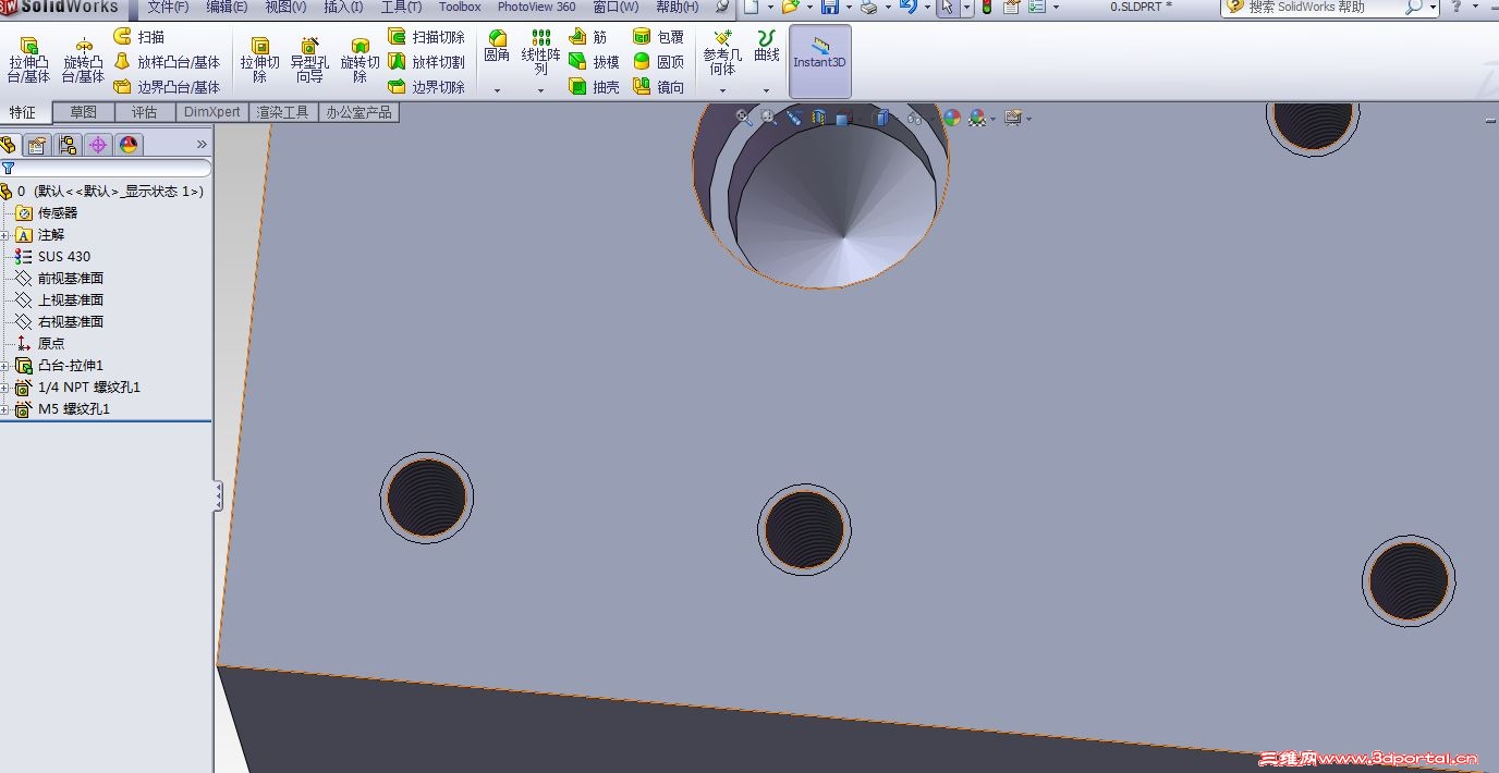

SW不需要2手来画螺纹的
( ~. R( f# _9 N是你在模型中选错螺纹显示选项的,跟版本没有关系的
8 B$ R# M# M+ k2 {* y# p在模型中的螺纹,会自动生成螺纹线的,不是插入装饰线。

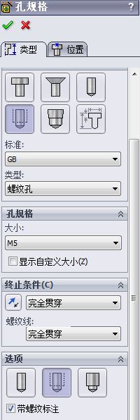

楼上正解,以前的版本没有这个选项,是我糊涂了。多谢大家
发表于 2011-4-12 12:24:21 | 显示全部楼层 来自: 中国北京
点击该视图,在左侧的 FeatureManager 中,在“装饰螺纹线显示”栏中选中“高品质”即可。
