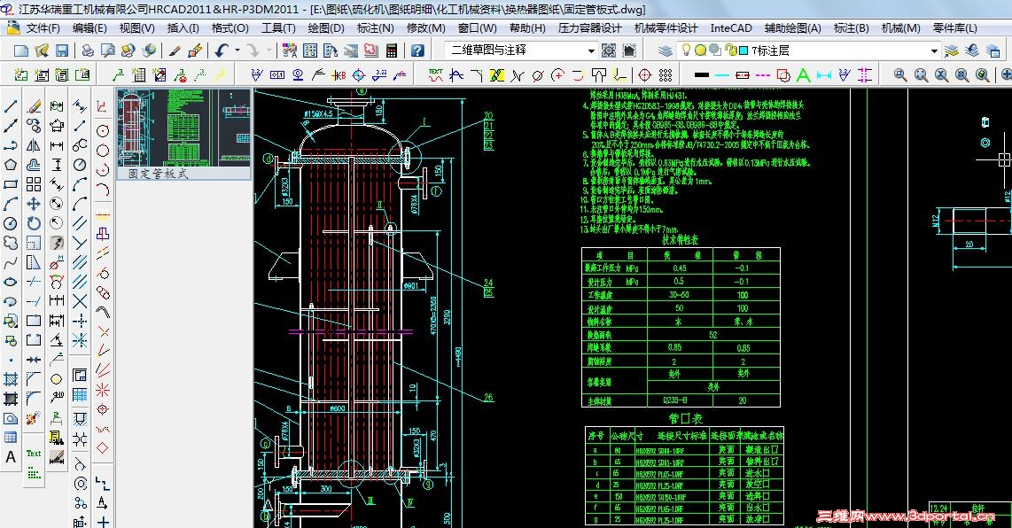

11111111111.png 怎么改变cad窗口的标题栏,可以显示别的东西

同是海安人,看看我的吧。
 楼主| 发表于 2011-4-16 15:47:18 | 显示全部楼层 来自: 中国吉林吉林市
怎么修改的啊,太厉害啦
" y4 I% [  ]2 W& {6 u4 Q4 |+ l, h$ o 4# feiguofeng2008 怎么
 楼主| 发表于 2011-4-24 09:09:17 | 显示全部楼层 来自: 中国吉林吉林市
4# feiguofeng2008 lao老兄怎么设置的啊

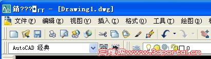

5 X) V7 r' [+ ?; _# B/ N我按照您说的,弄出的CAD窗口最上面标题栏的左上角变成了下面这样子,是怎么回事啊?怎么显示不出“我自己的标题”字样啊?) N  L) d  U' M# Z# P+ P
. i% Z! A2 Y7 x1 Z" I$ k5 N& G
发表于 2013-1-31 22:15:42 | 显示全部楼层 来自: 中国辽宁
fcm 发表于 2013-1-31 22:10 static/image/common/back.gif
& i8 B/ [8 A! t1 h, `" G  N8 B/ r我按照您说的,弄出的CAD窗口最上面标题栏的左上角变成了下面这样子,是怎么回事啊?怎么显示不出“我自己 ...
' @& [6 A; b( q  k' F

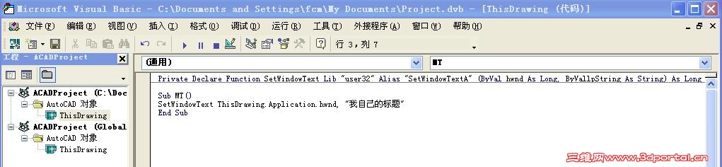

把你VBAIDE中的thisdrawing代码窗口截屏传上来看一下,是否代码有误?
发表于 2013-1-31 22:36:11 | 显示全部楼层 来自: 中国广西梧州
woaishuijia 发表于 2013-1-31 22:15 static/image/common/back.gif
  C2 W4 x" \; [4 D2 k0 S把你VBAIDE中的thisdrawing代码窗口截屏传上来看一下,是否代码有误?

你把代码中的"我自己的标题"改为其它字符串,如"ABC"或"123"等等,看看是什么情况?
发表于 2013-2-1 08:34:00 | 显示全部楼层 来自: 中国广西梧州
woaishuijia 发表于 2013-1-31 23:00 static/image/common/back.gif
- @6 P( s2 L, a$ q/ j" S! s7 D你把代码中的"我自己的标题"改为其它字符串,如"ABC"或"123"等等,看看是什么情况?
% _; v) v: U' t2 }4 `& P把“我自己的标题”改成其他的内容也不行啊,你试过那个代码了吗?
发表于 2013-2-1 09:07:19 | 显示全部楼层 来自: 中国广西梧州
fcm 发表于 2013-2-1 08:34 static/image/common/back.gif
- m4 U. L9 V- y' `, w, x8 ~+ K把“我自己的标题”改成其他的内容也不行啊,你试过那个代码了吗?
( q6 K1 H, p7 k; }! s
把“我自己的标题”改为其他的内容,CAD窗口最上面标题栏里的左上角也是变成了问号等乱码,这是怎么回事啊?您可以自己试一下CAD,好吗?

+ O5 o4 s  i; e" f5 {# w9 W本代码引用的是WIN32API,你的操作系统与之不匹配或者系统本身有问题
发表于 2013-2-1 13:45:03 | 显示全部楼层 来自: 中国广西梧州
woaishuijia 发表于 2013-2-1 13:14 static/image/common/back.gif+ Z0 b- ^5 E+ e, t2 \! V
9 y* ]  o5 q% y9 T* ]+ R8 e3 r2 [
我电脑的系统是32位的啊
发表于 2013-2-1 13:47:23 | 显示全部楼层 来自: 中国广西梧州
woaishuijia 发表于 2013-2-1 13:14 static/image/common/back.gif$ M" ^6 K) `9 o" N
& N3 v, j2 j/ z' z
我在办公室电脑和我自己的电脑上都试过了,你那代码不行,我这里的电脑系统都是32位的啊。您可以自己用上面的那代码试一下CAD,好吗?
发表于 2013-2-1 15:16:11 | 显示全部楼层 来自: 中国天津
fcm 发表于 2013-2-1 13:47 static/image/common/back.gif
8 x! y' j+ ]3 ~8 t( C我在办公室电脑和我自己的电脑上都试过了,你那代码不行,我这里的电脑系统都是32位的啊。您可以自己用上 ...
! x2 f1 r! H5 C/ b
可以肯定是你的操作系统有问题了。具体原因可能是安装的是精简版系统,导致功能不完整;也有可能安装的某个应用软件篡改了系统有关的动态链接库文件。建议你找一个懂编程的电脑高手帮助诊断修复。
