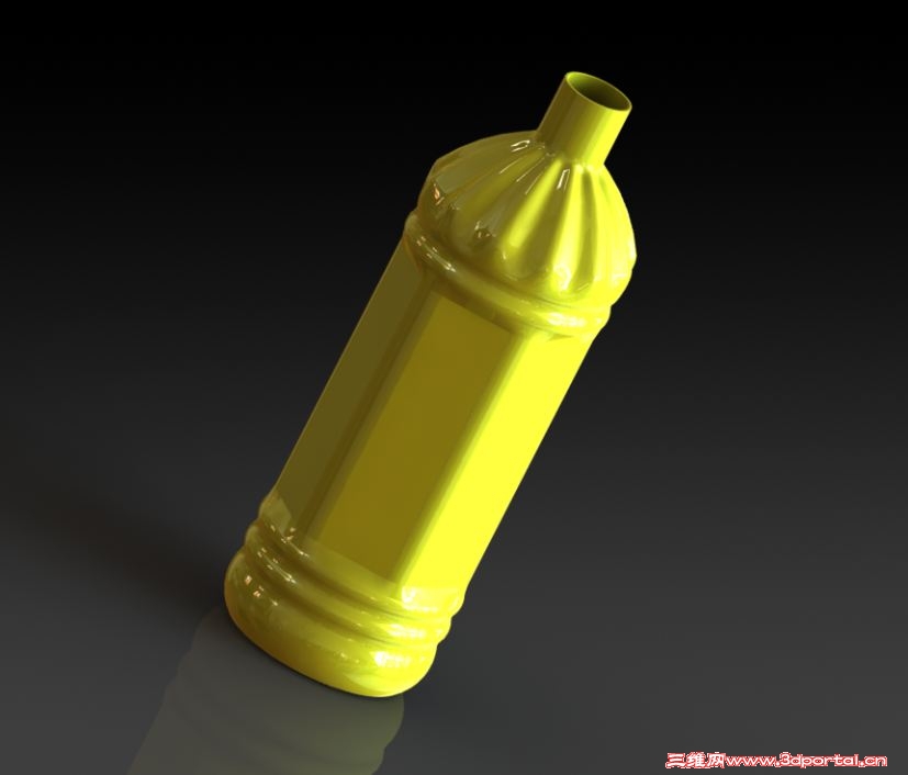

[求助] 求助扫描矿泉水瓶
发表于 2011-4-12 21:53:37 | 显示全部楼层 |阅读模式 来自: 中国河南济源
; C1 b! n2 w% S9 g, x6 m  o4 x: a
) ~% [! l+ r: }; r大哥大姐们帮我看看这个东西吧  ! g" a* X* }3 h  k1 w* D9 ^
' ^! q6 b& m$ X( k) ^% X* `3 G8 U; p: m$ \: I
( J& M# u5 S/ b6 k- V: Y3 u
8 U6 h$ w, p: y% V* b. O

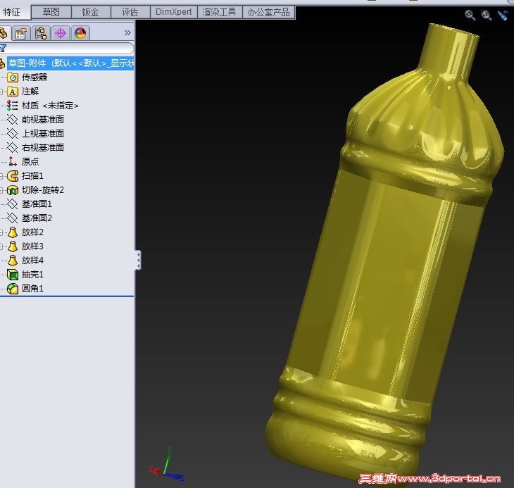

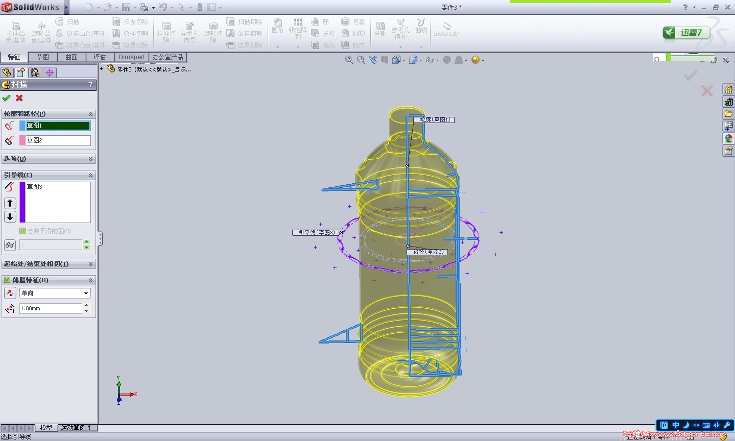

草图和截图都上传了     帮我看看怎么扫描出那个矿泉水瓶
2 T! O4 f" ]6 s( b; q2 ^) n7 m' _7 H+ a; w$ O8 N" Q" Y" g0 n
2 T: {; I0 A! ^" ?' _  B
, C: v8 }4 }3 N$ V' M+ S
5 i/ _2 P; j1 u, ~谢谢了   我QQ:470000254
+ }  O3 `! R; w6 ]: h& ? / q5 N. n3 n( P  ]0 W

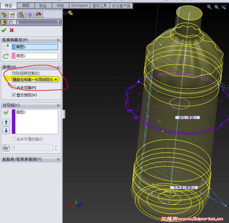

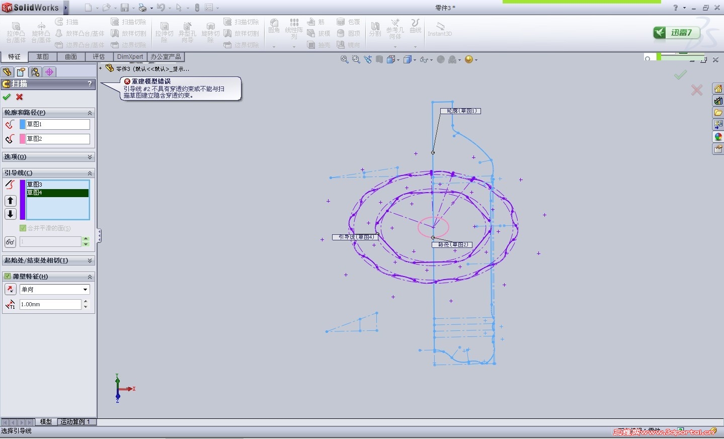

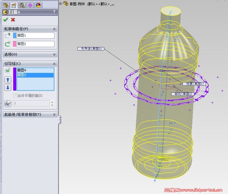

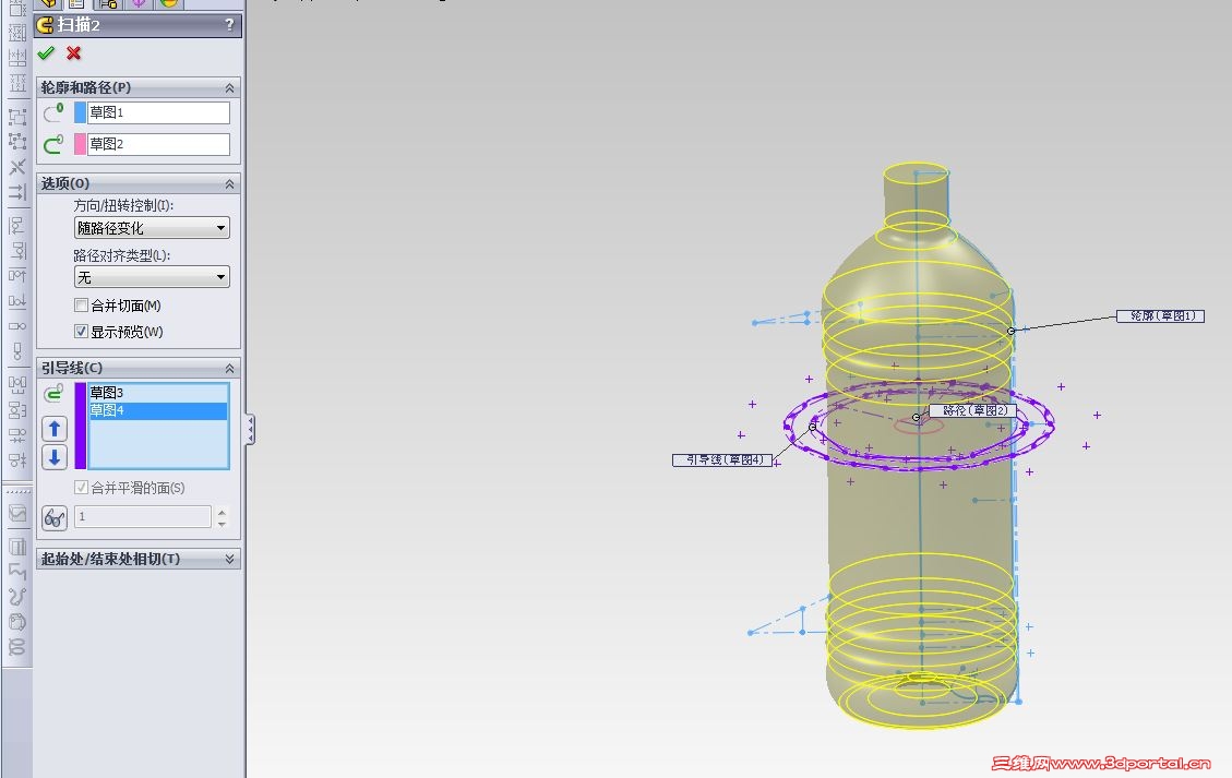

, [. Z1 q" U6 F  U7 S1 {5 M(看看草图有什么问题   我选草图3做引导线可以扫描出来  但是想要把中间变成六边形 所以我有添加了草图4做引导线  为什么就扫描不出来了 还提示了那个错误.....)& i" x+ S1 ^# m
0 B7 N: a  p0 M+ u! \/ X& ^( k! b- O
, x- q4 |! B/ Y' `; @
草图-附件.rar
61.72 KB, 下载次数: 70

六角扫描不了,就用放样来弄吧

发表于 2011-4-14 19:20:49 | 显示全部楼层 来自: 中国上海
. ?- n, @! A6 n# Q8 ?' }% A% n& N3 \6 U& v4 y
调整草图4后可以扫描,但没有凸凹,不知为何?
. U2 M& |: R& x& ~7 \0 W$ z8 G6 P9 P6 Y6 T+ p
chenjun520601 + 2 技术讨论
发表于 2011-4-14 19:56:18 | 显示全部楼层 来自: 中国广东东莞
楼主画的六边形没有与草图1穿透,但调整穿透后也做不出来,
! L/ P) I/ p2 Y! Q本人愚见:要拆开来做,做完你那一步,再单独做瓶身,接起来。
发表于 2011-4-14 19:57:06 | 显示全部楼层 来自: 中国上海
好了,可以了,调整了下穿透约束点。
发表于 2011-4-14 20:01:03 | 显示全部楼层 来自: 中国上海
还有去掉了草图1中的瓶身竖线与相连曲线的相切约束。
发表于 2011-4-14 20:53:47 | 显示全部楼层 来自: 日本
楼上的的一次扫描也 倒是可以解决的,不是难题,你也没有解决中间变为六角形的啊???$ z2 z4 D) U9 R
关键是1次扫描要做出六边形的啊

 楼主| 发表于 2011-4-15 16:41:24 | 显示全部楼层 来自: 中国河南济源
谢谢大家的回复  放样是可以做出来  我试过的   7 O% x. y, M" l3 |, c3 c8 R3 H
3 y9 _7 i$ \. c* u: I, J+ `9 g
我不明白的是  为什么一个轮廓扫描时  会有不同的不分遵循不同的引导线 & m! J! k- y& q' ^+ ?
" f7 f% Z% S6 J
还有 我下载的源文件  点击编辑(扫描)特征   然后任何东西不改  再确定  就回不去了  说自相交
- c1 m0 ~( D, l3 m+ g& f5 H7 d0 h3 ^+ T; V  w
" U% p5 [) E* d# G. I5 J弄的我很是郁闷啊......

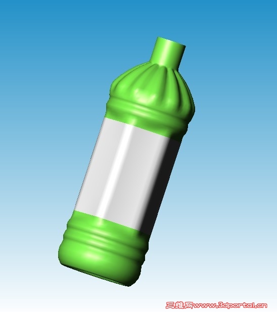

发表于 2011-4-15 17:01:55 | 显示全部楼层 来自: 日本
7# liujz65
% F- V, y: q0 n! h. V3 g明显你六边形的是不行的
7 F$ k* ?% N. u  ilihuan0504 发表于 2011-4-15 11:48 http://www.3dportal.cn/discuz/images/common/back.gif
; j. _0 C  v/ G/ N! k5 i9 N% p$ U5 P' \6 X' l
你有没有看的注明啊???4 Q" K; N( i1 s& @, j: E% r
我是说我能的是参考,并不是完全建模. R, y+ i8 ?, h' A6 p. T; S
5 y2 |7 I2 B! ?% P) l
你说我*明显你六边形的是不行的*
* r0 r: t9 l; [! m2 q那你发出你的建模再后来评论!!!!!
6 d% i2 ?4 O2 B# D2 g4 f

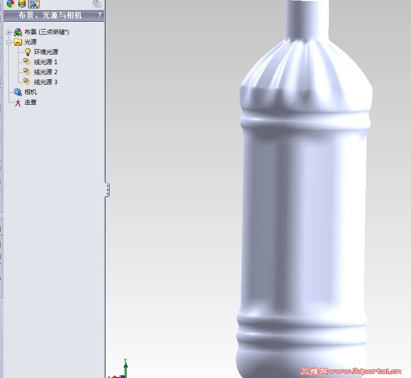

% k$ L0 w/ h7 x9 u, ~那你看这个六边形如何呢???( V* T8 D; H& P: p1 M' e
, ~7 h* @4 Y4 N, W% o, _2 C6 @% W" L* P7 Y6 e. n( ~
发表于 2011-4-15 17:03:55 | 显示全部楼层 来自: 日本
: ]  c5 S* x' q  j0 u. p+ I" }
- F6 |( e0 ]% @& J" }我不明白的是  为什么一个轮廓扫描时  会有不同的不分遵循不同的引导线
% [! Y$ M# @, p. c0 ]+ O; a4 C$ l0 d$ Q+ G- t8 X9 P5 v
还有 我下载的源文件  点击编辑(扫描)特征   然后任何东西不改  再确定  就回不去了 ...4 s) T/ I5 f; S, H  u2 z: x  ]
hl470000254 发表于 2011-4-15 16:41 http://www.3dportal.cn/discuz/images/common/back.gif
& {: m3 w  r- ^: Z% y% p0 K
# S. a+ L3 |' ^4 J: @. ^7 E你下载是谁的源文件啊???

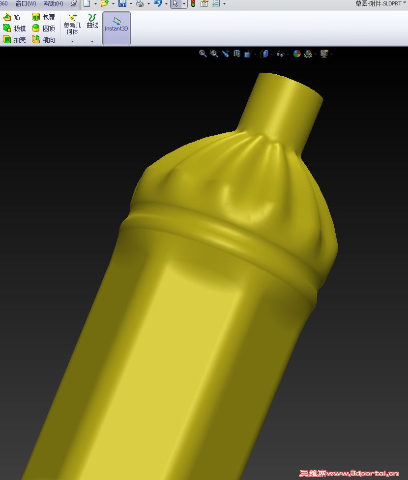

现在附上作者的源文件
% ~% x" Y9 L" y) D" {  o
" Z$ l  j6 u# D希望哪位友友知道具体原因后 加我的QQ:470000254   给我讲解一下8 I7 X7 @2 r. y, r% b  K
  {% C) x& w$ H0 I这里小弟先写过了6 M- {6 \3 w7 M" [; Z

( F+ ~9 d& x' p. I我开了一个新贴恢复你了。很好做得。(回应网友hl470000254矿泉水瓶一帖(有原文件)希望大家讨论)
