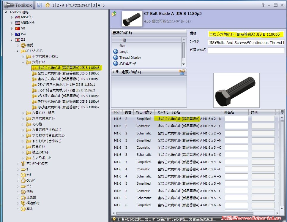

介绍修改方法:
2 r) Z& f' E7 l* M. U3 F, L: r7 n6 h5 p
6.介绍修改过程  ?. P5 `7 W. Q
  因为我已经把GB的都修改过了,就以JIS规格为例,说明一下过程,界面是日文的,照搬就可以的,抱歉" u- B' _( _1 @
& B) f4 S1 ]" @/ e3 p1) 打开C:\SolidWorks Data\lang\English里的SWBrowser.mdb
, ?% b8 \. g; n/ c7 o2)启动Toolbox,找自己要修改的零件,如下图  修改日本规格的 六角全螺纹螺丝 * 全ねじ六角ボルト (部品等級A) JIS B 1180p5*+ @7 @, M% F/ H+ o4 e
8 H$ A, s& O, K3 c) c; H- _: Y 修改说明1.JPG ! c/ A1 [" r0 o2 U  h% `, d6 B
% ~4 I( C' w; M左边的是部件名,系统里的,不能修改。
& g$ w! i0 m0 R+ l: m- @要修改右边对应的配置名称,也就是要汉化的部分,没有汉化的,这里的配置都是英文名称。
- Z4 n. C$ P: Z& ?: u2 z) i% L1 i# H
下面来修改这里的配置
9 I5 }1 I" S& Z- B( n, |在SWBrowser.mdb表格里JIS_CFG找到右边配置对应的 *JIS B 1180 Continuous thread hexagon head bolt A*7 `# v" q3 Z- r6 ^7 y/ c# P) j* Z6 p
- r1 Y1 i4 r2 ]3 d$ ?
3 @/ F' R5 W8 B/ d' a5 F% |; g5 c 修改说明2.JPG
4 d. O% ]. m' h
; V7 }5 k' x, L只修改. l# Q! w2 y; t$ M1 |1 Z5 R
Grid_Item_N                                                 ValueList
! Q: x2 d5 J/ z7 c  k& Q2 O
. ]8 O  r1 h, l, Z999                                                             {JIS B 1180 Continuous thread hexagon head bolt A [SIZE] x <Grid10> --<Grid33>}    / A6 E9 }' G- H1 Y
, m) x6 Y: Y- [4 W" \( ~- v+ i* e; c
把*JIS B 1180 Continuous thread hexagon head bolt*删除,改为 TooLbox上面对应的说明,就是要汉化的部件名* 全ねじ六角&#65422;&#65438;&#65433;&#65412; (部品等級A)*
) Z. e- W+ A" w! y. _) u9 D                                                                   {全ねじ六角&#65422;&#65438;&#65433;&#65412; (部品等級A)A [SIZE] x <Grid10> --<Grid33>}
. k5 d! q5 o2 e1 F6 y: X: c7 ?  H0 E4 J1 c+ }7 i" Y- ~9 W
& x; k" R& E+ D  E* u
保存就可以了
- {( k0 @/ H4 `0 V/ V, rToolbox里的部件名就更改为汉化了
+ O/ k  ^% o: [  x) O+ ~% d- ?! ?: B
/ o+ x/ N8 f" p) {5 ?8 T* x  O 修改说明3.JPG 4 c: d. ~; ~- X3 X5 J7 h
! O+ |" B- `' i4 f" [! O8 s3 ^( B% v- H6 G
在SW里生成这个部件看看如何???
" w7 g. \# u2 x( w; ~  g( f0 P9 V8 U5 ]7 R! P, Z) \8 M4 a' _) m
1 k7 e: z& [' P5 E! Y' e 修改说明4.JPG
' K; l$ P4 F8 D  I5 F5 \: F% Y$ [
1 i8 p9 ~6 i0 o7 {& _ 修改说明5.JPG % m. |  A) v( K7 t% q. n6 h
; ]! C; p0 w0 N+ p, ^7 @0 h完了% h( Y$ ~, K$ b
6 x, n- P2 s- @2 t/ {感谢支持,欢迎试用!!!
