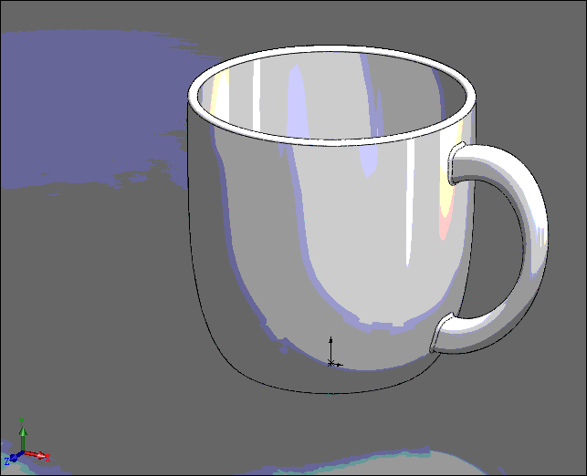

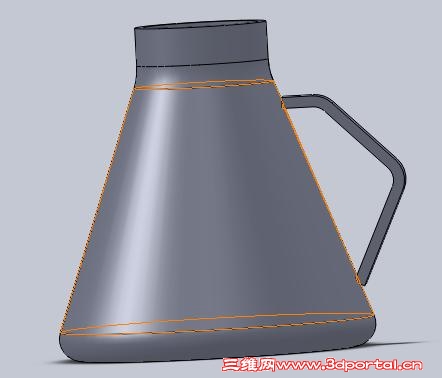

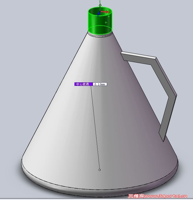

" [- ^) F9 Y( n1 A* q$ s& j6 n如上图所示,扫描把手的时候怎么样使把手的两端和曲面闭合?
发表于 2011-4-13 20:22:12 | 显示全部楼层 来自: 中国安徽淮北

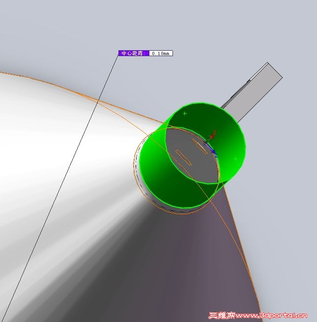

扫描路径端点往里放放
发表于 2011-4-13 20:24:51 | 显示全部楼层 来自: 中国江苏南通
天啊,楼主是别的论坛过来的吧!
 楼主| 发表于 2011-4-13 20:38:08 | 显示全部楼层 来自: 中国广东惠州
扫描路径端点往里放放

这样确实可以,但是如果那个壶身壁很薄的话就不行了,还有什么更好的办法吗

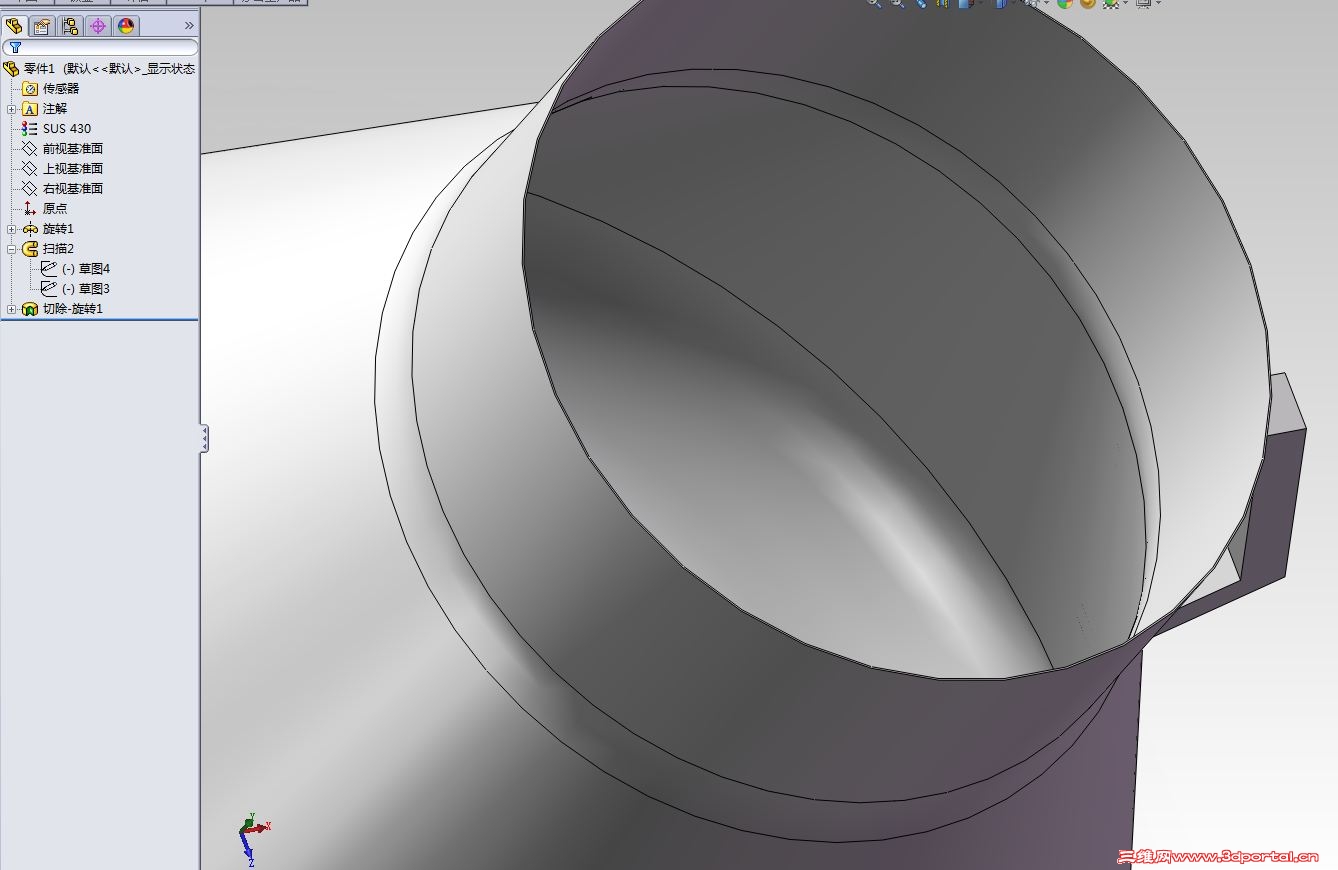

发表于 2011-4-13 22:10:51 | 显示全部楼层 来自: 中国河南洛阳
这样确实可以,但是如果那个壶身壁很薄的话就不行了,还有什么更好的办法吗4 s  D6 w* A! ^5 [  `
flytao 发表于 2011-4-13 20:38 http://www.3dportal.cn/discuz/images/common/back.gif
1 x: M0 E" a# u# q
$ |3 Y' U0 u0 i8 z) n7 D壁很薄的话可以再加一个旋转切除把延伸进里面的把手切除掉就行了,或者先做好壶身和把手然后旋切内膛。# @* W' V: m6 S0 U& i6 j8 H, S
灵活点运用就行。

. A" a! U: A/ E0 Z: M你这个是做好把手以后才抽壳的吧,这样的话把手也是空心的

, p4 H+ c* O5 [& v可否详细点,新人不懂,呵呵
发表于 2011-4-14 12:08:45 | 显示全部楼层 来自: 日本
1 B# Y" _' i2 |6 Bflytao 发表于 2011-4-14 11:45 http://www.3dportal.cn/discuz/images/common/back.gif
* f: e# f& |, U* T( |2 H9 M  Y4 T
, ~4 E/ `" I5 j' p是旋转切除的
: T1 T# [* M% y1 j1 v7 h2 p" E0 z- D
不是抽壳

把手伸长,切除掉后合并,思路要广阔

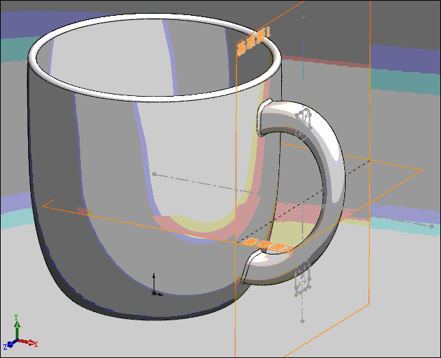

8 u  g8 _/ _" Q9 Z比较好的办法如图:
0 `- R1 t! U  L. ~

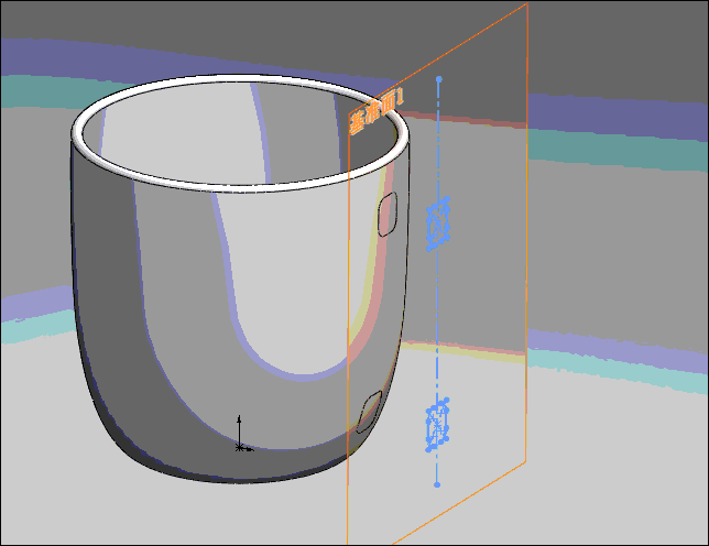

! ?+ w! d) E  w6 {. \4 P" V& n* F- p1.在把手外面建基准面,建把手草图,拉伸--切除----到指定面的指定距离----反向切除。
2 r) t7 j/ j4 O
# z3 o2 {3 i! x0 J
' r5 t- M- h' y% U2 {2.建立把手外形引导线,扫描或放样凸台,圆角。。
9 |$ P) N2 {: V( D6 ?$ I( ]6 B
; e3 |9 f  |  ?4 s0 g1 F
8 L9 C0 v) I$ v$ ?% U  b; ?( j! f$ _ 2.gif 6 B  g! Q7 k; w$ B% K+ ~
' m! f7 m! |/ p/ a4 R: _4 V! }
3.做好的杯子。
