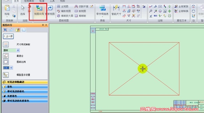

首先说第一种视图比例的方式,我们先生成图纸视图
发表于 2011-4-13 22:10:00 | 显示全部楼层 来自: 中国广东江门

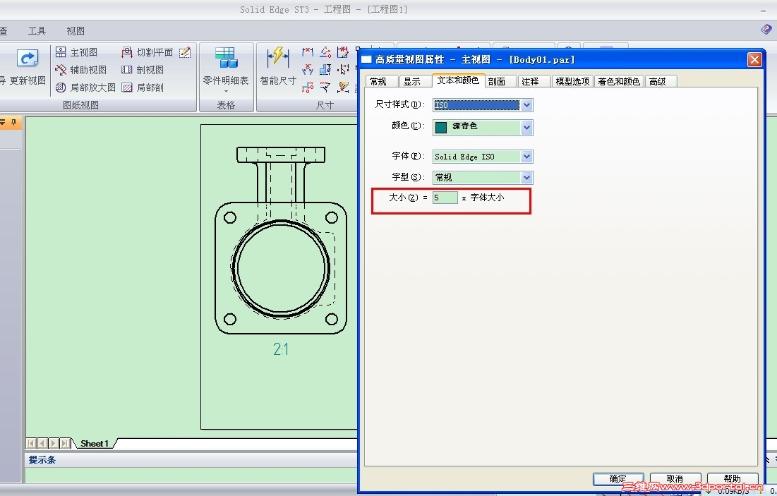

发表于 2011-4-13 22:10:34 | 显示全部楼层 来自: 中国广东江门
然后点击下面的属性,打开属性对话框,字体大小根据需求进行调整

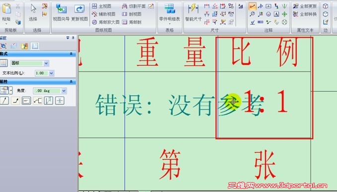

发表于 2011-4-13 22:14:10 | 显示全部楼层 来自: 中国广东江门
然后将这个比例文本框移动到标题栏
发表于 2011-4-13 22:14:35 | 显示全部楼层 来自: 中国广东江门
当我比例更改为1:1的时候,下面的回跟着变化了
发表于 2011-4-13 22:15:03 | 显示全部楼层 来自: 中国广东江门
已经改变了

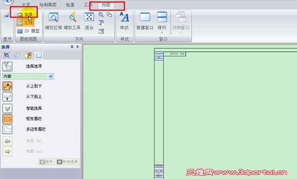

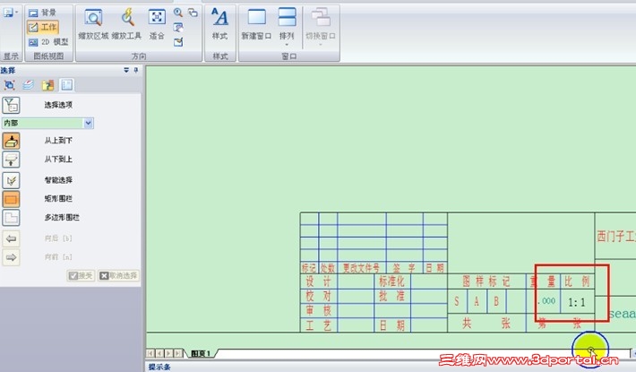

设置工程图中视图比例的第二种方法
发表于 2011-4-13 22:16:01 | 显示全部楼层 来自: 中国广东江门
这种方法需要我们先在模板中设置好属性,! C+ H+ f# v! e! }; M0 _9 s0 N! V8 f
首先点击视图下的背景
发表于 2011-4-13 22:16:19 | 显示全部楼层 来自: 中国广东江门
选择图框页面,这个根据你实际情况选择,演示中为A2

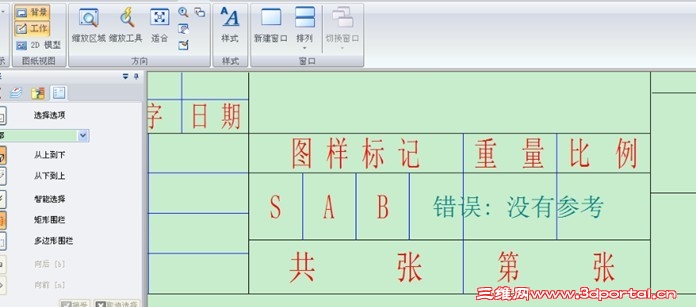

发表于 2011-4-13 22:16:38 | 显示全部楼层 来自: 中国广东江门
然后点击主页,将属性文本图纸比例-调入到注释中
发表于 2011-4-13 22:16:54 | 显示全部楼层 来自: 中国广东江门
将这个属性文本放入比例下面
发表于 2011-4-13 22:17:09 | 显示全部楼层 来自: 中国广东江门
再次点击背景退出图框

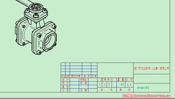

发表于 2011-4-13 22:17:23 | 显示全部楼层 来自: 中国广东江门
现在才开始调入模型
发表于 2011-4-13 22:17:39 | 显示全部楼层 来自: 中国广东江门
比例自动更新
发表于 2011-4-13 22:17:58 | 显示全部楼层 来自: 中国广东江门
不过此方法有个问题,就是只能自动读取第一次调入的比例,后面更改就不自动更新了,需要再下面的地方设置
发表于 2011-4-13 22:18:08 | 显示全部楼层 来自: 中国广东江门
如    下图
发表于 2011-4-13 22:18:27 | 显示全部楼层 来自: 中国广东江门
确认后就能更新了
