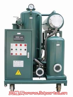

[求助] 真空滤油机买之前该如何判断选择呢
发表于 2011-4-14 08:57:34 | 显示全部楼层 |阅读模式 来自: 中国广东肇庆
真空滤油机买之前该如何判断选择呢
发表于 2011-4-15 13:12:07 | 显示全部楼层 来自: 中国广东汕头
看油品含杂质、水分情况,你的油品多就选处理能力高的(每分钟油流量),这基本就能确定机型了。如果水分多可配—4或—8的真空泵。如果油不多可以租赁机器处理~
发表于 2011-4-15 13:13:54 | 显示全部楼层 来自: 中国广东汕头
什么油~这很重要,闪点低的,粘度大的油就不一般,处理液压油较多。
