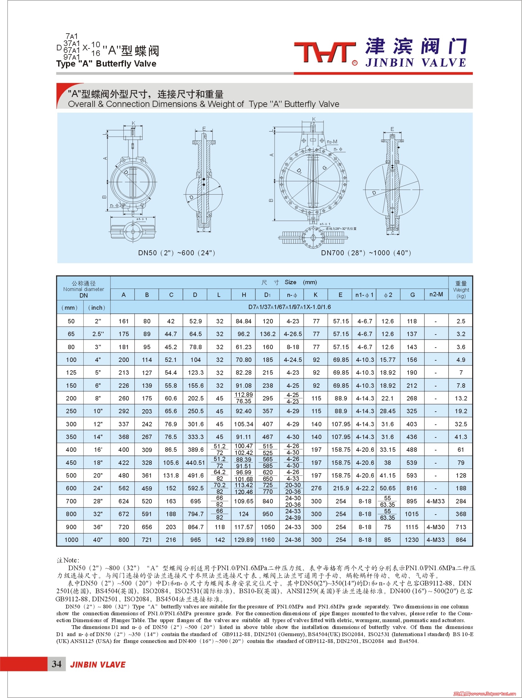

D71X-16对夹式手动蝶阀的外形,各种通径的最好,谢谢

1# 壮志凌云! + Q& f1 G2 T, U, S  J+ A
希望有用!

如果搞设计的话最好把这种常用件的样本找全了。
