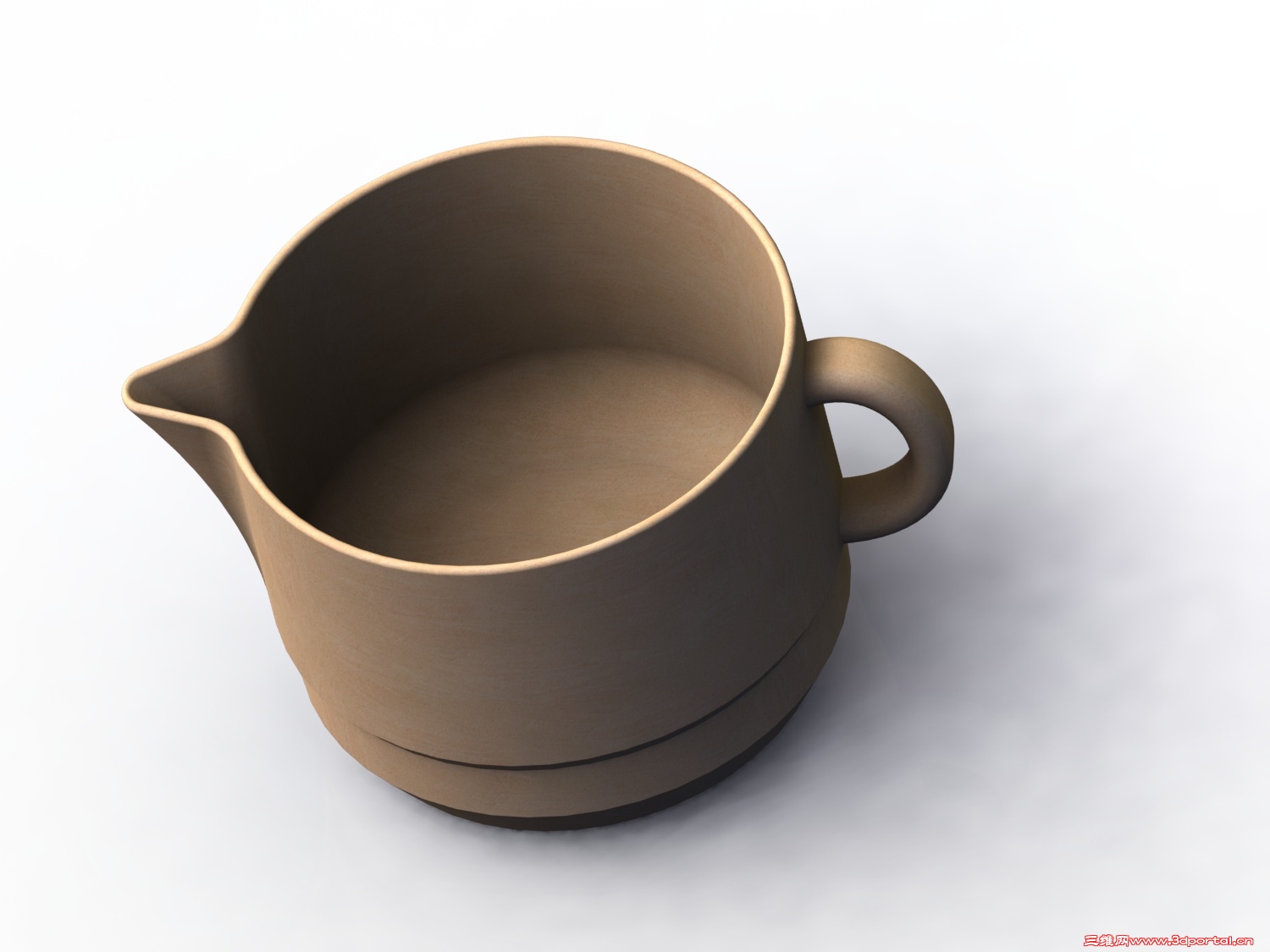

[讨论] 这个茶杯的倒水口处,如何来弄
发表于 2011-4-15 00:34:26 | 显示全部楼层 |阅读模式 来自: 日本
, b' k6 A: U! n4 q1 w: Q: r
0 X; r9 f& n  h这个茶杯的倒水口处,如何来弄
. I# Y8 j3 \; Z$ ~0 L" s- T$ R# `8 t+ N2 z; _" g
发表于 2011-4-15 07:47:56 | 显示全部楼层 来自: 中国广东汕头
扫描加圆角应该可以吧
发表于 2011-4-15 07:56:02 | 显示全部楼层 来自: 中国广东深圳
自带教程里有一个量杯的实例,包括这种流水口。
发表于 2011-4-15 07:59:29 | 显示全部楼层 来自: 中国广东惠州
放样-薄壳-原角
发表于 2011-4-15 08:43:03 | 显示全部楼层 来自: 中国北京
0 L$ k% w0 F2 p" I: u+ ~  U& P
& O: X& X5 i) e& c明显是两个基准面的草图放样
发表于 2011-4-15 11:09:37 | 显示全部楼层 来自: 中国浙江宁波
放样 填充  边界  曲面  都可以
 楼主| 发表于 2011-4-15 11:11:07 | 显示全部楼层 来自: 日本
哪位可以上传源文件,来参考
发表于 2011-4-17 00:19:01 | 显示全部楼层 来自: 中国山东潍坊
做几个基准面,分别绘制草图,放样就是。

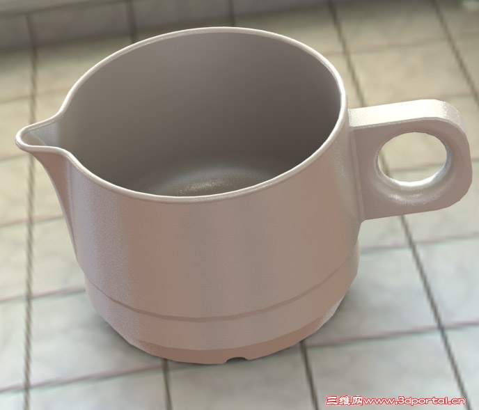

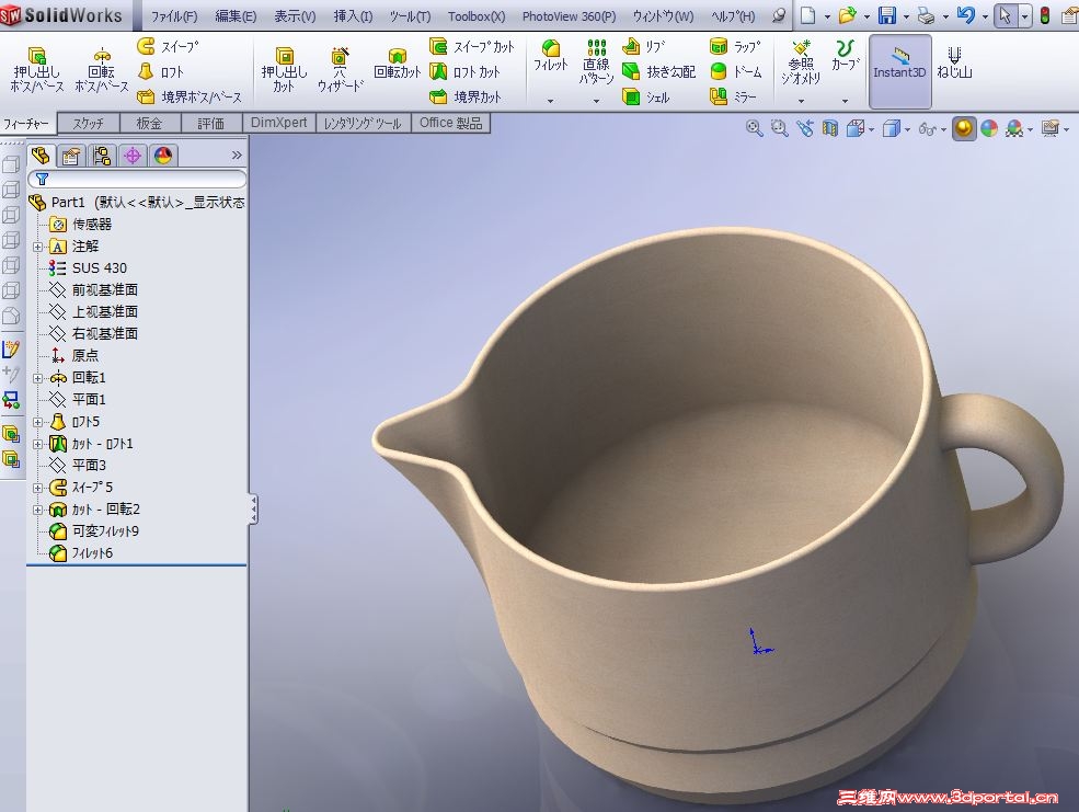

 楼主| 发表于 2011-4-17 14:39:16 | 显示全部楼层 来自: 日本
讨论结束
9 \# u: O  p4 T* N1 P* x1 ^& U+ ^" l3 Q% `& W- V
! U6 d* m' K5 v
3 }3 f( b. u  n& I
% q  K0 T/ }0 L; p+ }4 C$ L( K" w カップ2.jpg
发表于 2011-4-17 19:32:28 | 显示全部楼层 来自: 中国广东东莞
做得不错,高手,。。。。

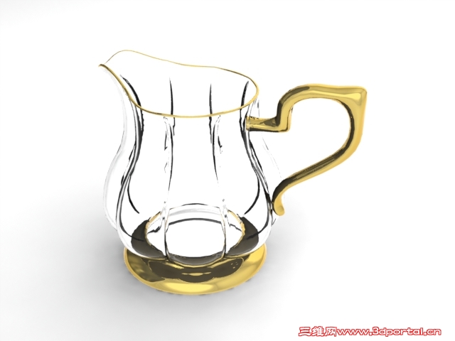

发表于 2011-4-24 00:33:49 | 显示全部楼层 来自: 中国四川攀枝花
这个杯口更复杂
