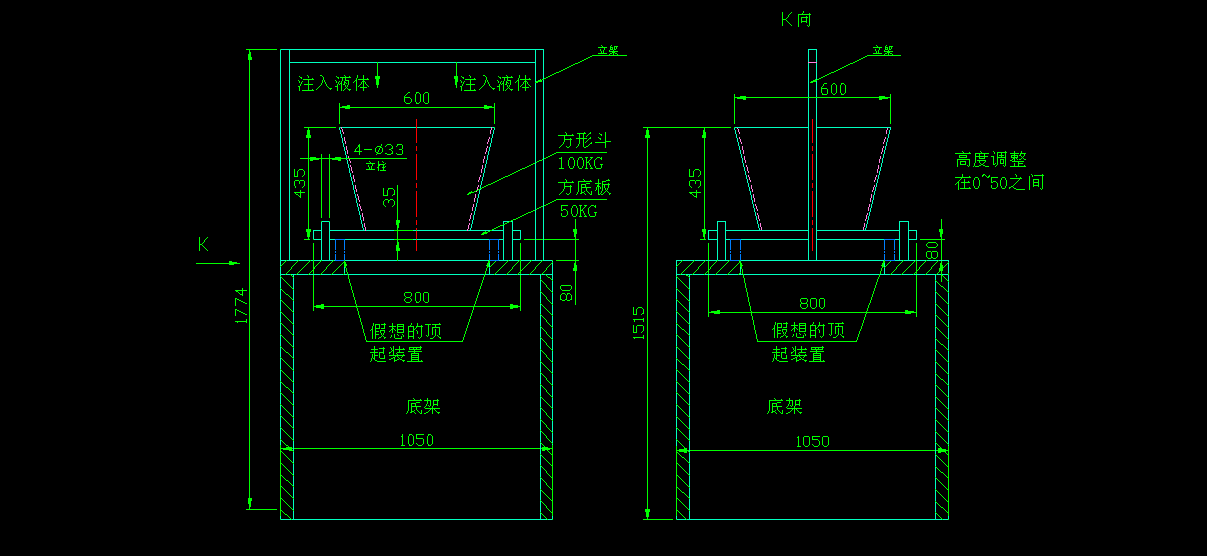

[求助] 一个提升机构??如何方便顶起这个装置呢??
发表于 2011-4-15 13:59:51 | 显示全部楼层 |阅读模式 来自: 中国广东肇庆
本帖最后由 WWXGO 于 2011-4-15 14:13 编辑 * Q0 y5 K. ~5 l4 d, D# }7 [8 [
. l( I; F& q9 H7 m要做一个或者买一个提升机构,如图:安装提升装置的高度只有80高,提升时候要保证四个角平行提升,可以是电动或者手动,缓慢提升,提升范围在0~50之间。
( E3 G) y3 G) C- V. j! b' L8 {. x4 L4 `+ O; r* ^% K1 ]3 M
没有接触过,大家看看!!???
提升机构.pdf
15.44 KB, 下载次数: 5
提升机构.rar
32.23 KB, 下载次数: 4
 楼主| 发表于 2011-4-15 15:29:09 | 显示全部楼层 来自: 中国广东肇庆
如果用电机控制,有惯性不好控制吧,该用多大电机呢
 楼主| 发表于 2011-4-15 16:10:59 | 显示全部楼层 来自: 中国广东肇庆
用手动的好!只是结构不知道该如何??
发表于 2011-4-15 16:18:00 | 显示全部楼层 来自: 中国湖北武汉
可以用偏心凸轮、对楔斜铁、螺旋装置等,只要四套同步就行了
plc + 2 技术讨论
 楼主| 发表于 2011-4-16 08:34:29 | 显示全部楼层 来自: 中国广东肇庆
4# j.chen404 向上推几百斤还是不容易啊!
发表于 2011-4-16 08:46:17 | 显示全部楼层 来自: 中国广东深圳
买个螺升机构,四个角用直线轴承导向。可以是手动也可以做成电动的,具体看你的速度!
发表于 2011-4-17 09:40:51 | 显示全部楼层 来自: 中国辽宁沈阳
既然可以手动就采用三或四个光杠导向,类似台虎钳的丝杠做提升动力。因为装置不是很大,要求不是很高吗。
 楼主| 发表于 2011-4-17 16:20:07 | 显示全部楼层 来自: 中国广东肇庆
只是图中装置中间底部有传动带经过,不能安装像丝杆,或者螺升机构之类的比较长的零部件。 7# shifeng18

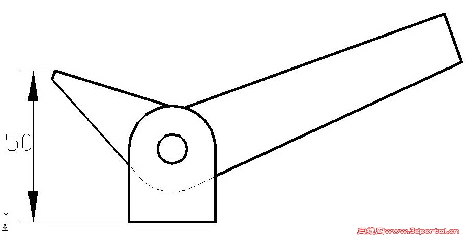

发表于 2011-4-18 14:17:40 | 显示全部楼层 来自: 中国辽宁沈阳
按7#方案,其中螺旋改为下图。装置在方板外设置。仅供参考。

发表于 2011-5-29 22:16:27 | 显示全部楼层 来自: 中国辽宁沈阳
可用蜗轮蜗杆同步传动两根平行轴,各带两个偏心轮同向旋转,完成顶升动作,停止式可以自锁停在任意位置。
发表于 2011-6-3 08:15:28 | 显示全部楼层 来自: 中国福建莆田
感觉用一个偏心凸轮是最好的啊。
