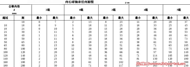

[求助] 7205B角接触轴承的径向间隙是多大?
发表于 2011-4-15 17:32:15 | 显示全部楼层 |阅读模式 来自: 中国广西柳州
7205B角接触轴承的径向间隙是多大?
发表于 2011-5-14 09:38:51 | 显示全部楼层 来自: 中国江苏南京
单个角接触球轴承没有游隙之说,只有成对使用时才有游隙,一般测量轴向游隙。游隙的调整根据实际工况选择。
发表于 2011-5-23 09:42:52 | 显示全部楼层 来自: 中国山西太原
请参考下表:
