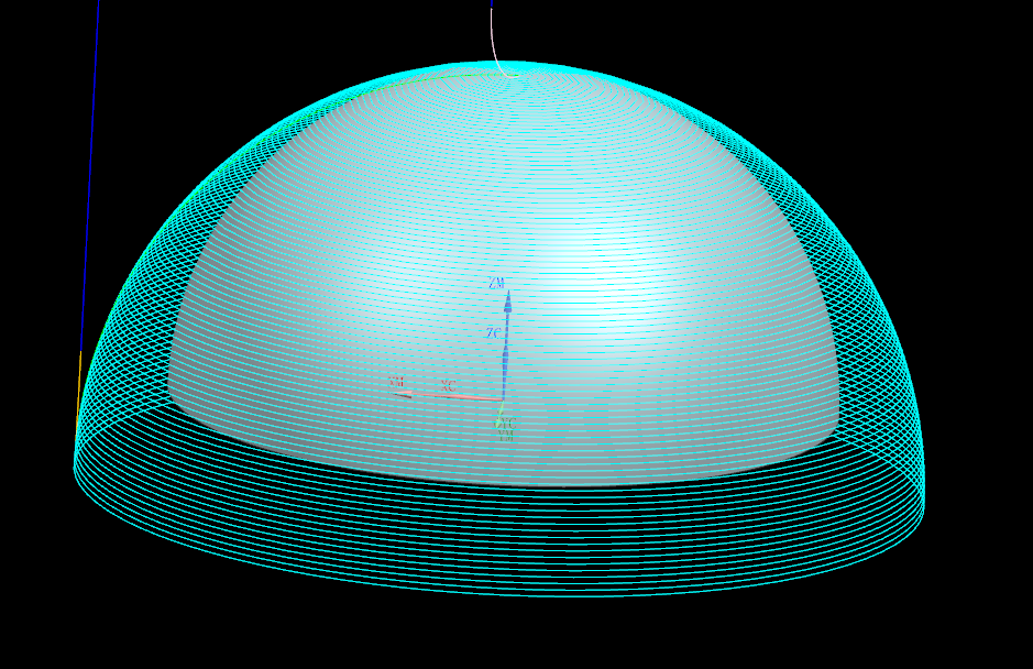

UG在编程方面还是有一定的优势,今天我想发一个问题,相信大家都碰到过,也许有时候没太在意,就像图1,很漂亮的刀路,看不出什么问题3 D  U9 v- Z" z% h, K2 T, u" T
,可以上机加工了。等到加工才知道,怎么UG上的时间和实际加工的时间差很大一截,???

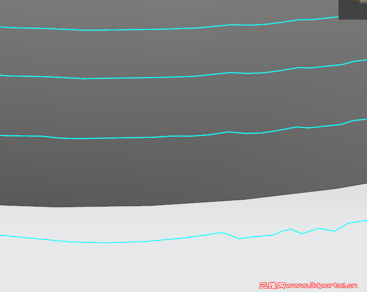

; }/ U0 D' w2 {   那么我来告诉你,你把图形放大来看一下,就知道了,好乱的刀路啊,当然上机床就自然而然的慢了,太多无用的线段了。
3 q6 r& v) I% g4 X6 K% }$ ~$ [  我用过很多的版本都没解决到,就算是改变公差,也只能说好一点,因为不能彻底解决,今天我想请各位高手解决一下,顺便发个图档上来,你也可以自己试一下,. O! q7 p7 u8 e& p
  其实就是一个半球,请大家不吝分享一下经验.... 1.png 2.png 3.png QIU.rar (229.16 KB, 下载次数: 27)

呵呵,你可能误会了我的意思了,因为曲面铣对面要求要高一些,而区域铣的通用性比较强% q( s+ Z+ k, t  e( f3 r0 H4 }
  所以出的这种问题我觉得很难解决,比如我设的2000的进给,可能在机床上就只有3. 4百,它有不过切,但就是一个字,慢!!!影响效率啊

又是一个没操过机的。。。不管你用什么编程软件,圆弧过渡机床都会变慢的~机床设置好了的。说通俗一点就是机床怕它锣不圆~

看完这些回答太坑爹了,楼主用红线都圈起问题所在处了,竟然还有人指责楼主没操过机。现在搞数控编程的文化水平理解能力越来越低。8 e7 J6 Y8 e" S
1.NX版本升级(补丁打好)。
# }1 a( z5 q( g7 q2.盗版和破解不佳的问题!
9 g3 u( I- b7 U0 J3 }3.如你还是继续使用现有版本号,请换一种加工方式。半圆球是NX内部绘制标准体,所以不存在误差而导致这样的问题。1 j( e  F+ u- T, N; `
4.加工时间长,完全正确,底下一条条细碎刀路,机床上上下下跳,不但时间长,而且加工效果还很差。
