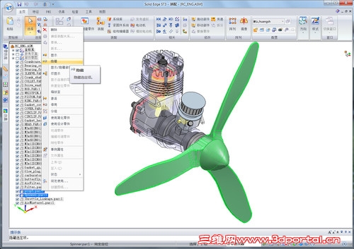

在下图这个装配中,我们不希望把螺旋桨叶片和前面的圆锥头传递出去。
+ x# `1 e! ]& i5 d7 ^
我们只需要把这两个零件选中,在鼠标右键弹出的菜单中,选择【隐藏】命令,将他们在屏幕上不显示。

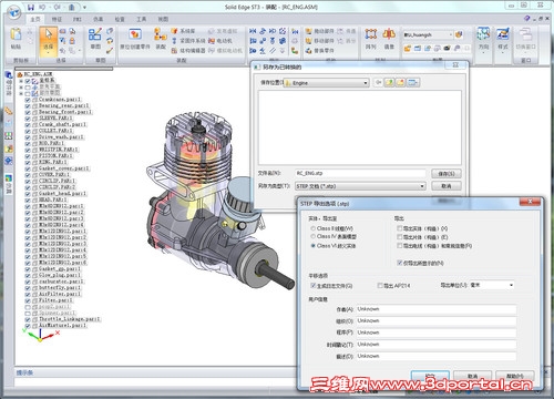

同样使用【另存为…】命令,只是这时需要设置其【选项】。
% X7 D, V- f, l& \# x$ P! U
对于Step格式,选项中需要控制的是:将“仅导出所显示的”选中即可。
 楼主| 发表于 2011-4-15 22:35:17 | 显示全部楼层
对于Parasolid格式,选项中保证“仅导出显示的部件”是选中的即可。
 楼主| 发表于 2011-4-15 22:36:03 | 显示全部楼层
对于JT格式,“仅转换可见零件”选项是选中的即可。
 楼主| 发表于 2011-4-15 22:36:44 | 显示全部楼层
对于四种导出的格式,推荐使用JT,原因有三:
5 F# A; `' X! }3 \% G0 ~
1) JT是精简的通用协同交换标准,文件大小是最小的。
% Z; C/ c* k; ]! o% U6 U
2) JT能将原有的零部件属性保存出来,方便后续使用。
: r6 X4 d  c6 f5 |
3) JT能保存PMI信息。
5 T. R9 S# H. O
备注:Solidworks要实现上述目标,必须先把这些零件“抑制”,然后在保存的时候,通过弹出对话框“一个或多个零部件被隐藏或者抑制,你是否要将其解除”方式来控制是否导出
