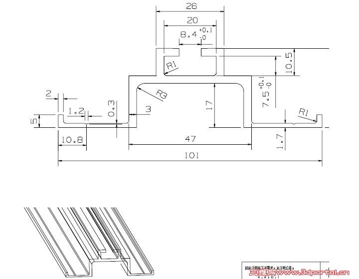

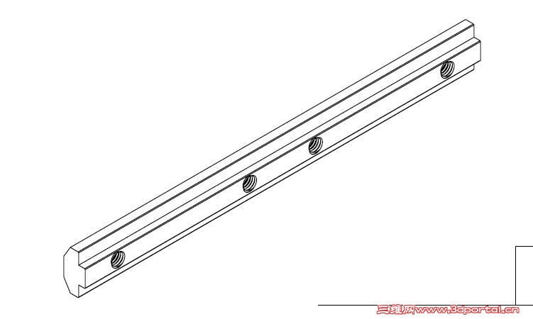

大家帮看看这怎么成型的 不要焊接哦 没做过 大家别笑

第一张图片可轧制成型,也可用坯料加工成型,然后攻螺孔。
- Y& f9 Q  v: @1 x/ A7 w1 e* ?第二个图片可用铜铝型材挤压机,挤压成型。

发表于 2011-4-18 09:35:58 | 显示全部楼层 来自: 中国安徽合肥
主要看两种型材属于是什么类型,如果都是型钢的话,第一种可以直接轧制成形,第二种可以轧制加焊接成形。

发表于 2011-4-18 11:52:14 | 显示全部楼层 来自: 中国江苏南京
第一张是机加工图,第二张应该是冷拉挤压出来的

发表于 2011-4-19 17:20:13 | 显示全部楼层 来自: 中国江苏苏州
两个零件应该是输送线上用的吧,要看你是量产还是单件了。
: S. X% m4 @  H/ e+ u8 a% y. z7 J模具成型或者机加工都可以
发表于 2011-4-20 09:12:00 | 显示全部楼层 来自: 中国广东
第一种是机加工零件,第二种是型材类,是挤压成型的。但做产品需考虑批量去选择结构与加工方式。
发表于 2011-4-23 19:54:23 | 显示全部楼层 来自: 中国浙江杭州
这两个零件现在市场上都有标准件(标准型材)
, _9 ?6 L0 b( o# L第一件' Z& V7 U0 w+ e* }% \- g" m
1、小批量、小量生产,可以通过直接方钢机加工完成+ D. g8 ]8 g; L
2、大批量生产,可通过冷拉成型(毛坯),外形可不再加工,两端需要截断加工,再加工螺纹9 o( I3 u( G/ _8 t7 l* u
第二件
4 O3 ]- h# k$ a$ v. |3 R% x3 Z1 ~1、市场上主要为铝材,直接通过冷拉成型(目前主要用于组合结构、流水线等)
发表于 2011-4-24 22:19:31 | 显示全部楼层 来自: 中国辽宁沈阳
图纸条件给的不全,最重要的材料牌号都没给,怎么成型?要是合金钢的冷拉成型就困难了
