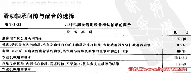

滑动轴承的间隙与配合,各种设备要求不尽相同,常用设备的滑动轴承的间隙与配合见下表:
天际孤帆 + 2 应助。

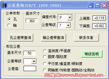

不好意思 请教一下,我不太懂,我要是给这个360的轴配一个滑动轴承,那么轴承的尺寸和公差应该怎么给呢?谢谢

360  +0.089 / 0  或是 360  +0.057 / 0
' L( B  u& N/ Y5 O# F5 l( \& n
( S3 I: k6 p* f" f, C再看不懂就该自己去学习咯!
